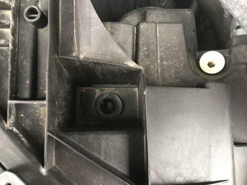

Ich hab jetzt die dazugehörige Schraube im Motorhaube gefundne (Sechskant, grau (nicht die weiße)) und mal ein klein wenig höher gedreht.
Mal schauen, wie es heute Nacht ist.

Gehe ich recht in der Annahme das diese bewusste Schraube direkt am Scheinwerfer ist ?
Habe auch bemerkt nachts auf der Autobahn. Bisschen zu tief
@oliver1815 schrieb am 12. Juli 2019 um 16:35:21 Uhr:
Ja, sechskant, findet man eigentlich sofort.
