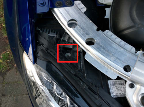

ich habe vor einigen Tagen wieder mal einen riesen Fehler gemacht. Ich habe folgendes Problem.
Ich habe von Anfang an nicht die richtige Lichteinstellung von meinem LED ILS Abblendlicht/Fernlicht.
Anfangs hatte ich eine objektiv deutlich zu niedrige Einstellung. Danach wurde die Einstellung korregiert - dieses Mal war die Einstellung zu hoch, sodass sich insbesondere auf der AB die LKW-Fahrer bedankten.
Nun war ich ausnahmsweise mal in Gütersloh bei Mercedes Benz. Schon damals hatte ich dort sehr schlechte Erfahrungen bei einer längerwierigen Reparatur gemacht. Ich dachte mir jedoch leichtgläubig - "Das Fahrzeuglicht werden Sie dir schon einstellen können - das ist doch Standard". Ich fahre also dorthin, ein KFZler kommt auf mich zu und möchte mir den Fahrzeugschlüssel abnehmen. Ich bat jedoch darum, dass ich mir den Vorgang einmal anschauen kann - gesagt - getan.
Der Wagen wurde in die Werkstatthallen gefahren, das Messgerät wurde vor den Wagen in Stellung gebracht und nun ging das Rätselraten des KFZlers los, mit welcher Schraube man das Licht einstellt.
Unter anderem drehte er an beiden Seiten an der Schraube, die ich euch im Anhang mitgeschickt habe.
Die richtige Schraube zur Verstellung der Leuchtweite befindet sich hinter dem Scheinwerfer... .
Kann mir jemand sagen, woran der Typ gedreht hat? Er selber konnte mir das auf meine Nachfrage hin nicht sagen und vermutete, dass hiermit die Lichtbreite eingestellt wird.
PS: Kennt jemand von euch eine gute Werkstatt, die sich für die Lichtjustage mal ordentlich Zeit nimmt und zu einem vernünftigen Ergebnis kommt? In meinem Fall wurde noch nicht mal auf die richtige Höhe des Messgerätes geachtet - deletantisch!

Lichteinstellung bei ILS nicht nötig, das wird einmal korrekt gemacht und gut.
Wenn jedoch der Scheinwerfer ausgebaut oder erneuert wurde, dann muss man eine Neueinstellung machen - das funktioniert bei LED Scheinwerfern wie folgt:
Star Diagnosis anschliessen, Scheinwerfer in Grundstellung bringen. Danach ein handelsübliches Lichteinstellgerät benutzen und anhand der bereits beschriebenen Schrauben den Scheinwerfer korrekt einstellen.
Alles andere macht dann später die elektronische Steuerung des Scheinwerfers. Ist allerdings die Grundstellung nicht korrekt gewesen, dann blendet man den Gegenverkehr und/oder hat eine schlechte Ausleuchtung der Fahrbahn.

weiß niemand, was mit dieser Schraube genau eingestellt wird?
Gruß Teutone
Die vordere, von dir gezeigte Stellschraube macht Links/Rechts. Die hintere, untere Stellschraube macht Hoch/Runter.

Beim Einschalten des Lichts fahren die Stellmotoren nacheinander alle Grenzbereche ab, die Elektronik lernt neu mit Hilfe der Kamera welche Einstellung mit der Ausleuchtung korreliert.
Für mein Verständnis liese sich so eine (Scheinwerfer) Einstellung nur über die Elektronik machen.
Der TÜV stellt an den Scheinwerfern nichts ein - darf er auch gar nicht (einfach) so.

Das gilt für sämtliche Fahrzeuge mit automatischer Leuchtweitenregulierung! (ergo Xenon & LED Fahrzeuge und einige mehr)
Steht der Wagen (auf irgendeinem Boden) und man stellt an den Schrauben irgendwas (nach eigenem Gusto) ein, dann ist das Licht verstellt. Fakt!
Gibt es nicht viel zu diskutieren. Schlimm wird es nur wenn Menschen, die technisch versiert sein müssten, solche schlimmen Fehler machen.

Mir ist das gleich was ihr an euren Fahrzeugen machen lasst, aber freigegeben ist keine andere Methode als oben beschrieben seitens des Herstellers.
Und das ILS kann nur korrekt funktionieren wenn die Grundeinstellung perfekt ist, den Rest macht es nämlich danach adaptiv, wie gewünscht.
Da hat Landgraf recht.
Neutral Position per StarDiagnose ansteuern, danach Scheinwerfer einstellen.
Das Straßen Niveau beim TÜV wird niemals so eben sein, dass die Scheinwerfer von sich aus in Neutral Position stehen.
