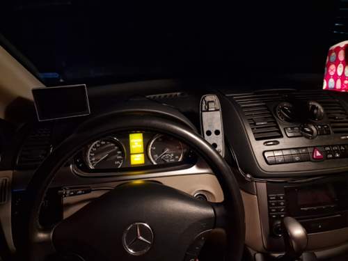

Vielen Dank für die netten Antworten. Ok dann werde ich mich eventuell mal um das Tagfahrlicht kümmern. Hat jetzt noch jemand ein Tipp wo ich passende LED Innenraumbeleuchtung bekomme? So das ich den kompletten Innenraum austauschen kann?
Ich habe bei mir auch die komplette Innenraumbeleuchtung auf LED umgestellt.
Sieht edel aus. Umbau lohnt sich.
Zu kaufen gibt es die Dinger überall. Ob bei Amazon oder in der Bucht.
Fotos krieg ich hier mit meinem Handy irgendwie nicht hochgeladen.
Hat jetzt doch geklappt.

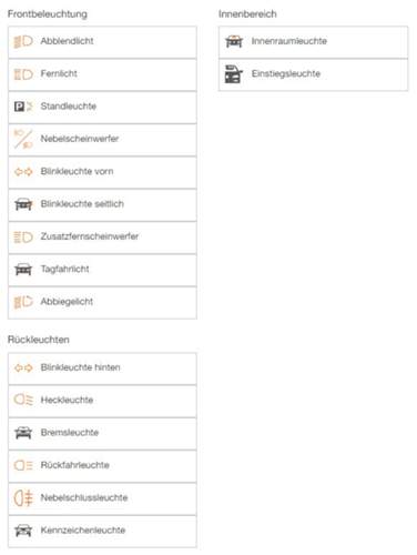

Hallo, ich habe mir die jetzt einfach mal bestellt. Damit kann ich aber nur den Hauptscheinwerfer wechseln, oder? Für das Tagfahrlicht brauche ich eine andere Birne, oder? Ich habe sowieso mehrere Leuchtmittel im Scheinwerfer, ich weiß ehrlich gesagt gar nicht für was die alles sind. Könnt Ihr mir da auf die Sprünge helfen?
Ich habe mal meine Scheinwerfer angehangen, kann mir jemand sagen welche Größe welche Birne hat? Würde gern alle tauschen.
Kann man auch diese benutzen?
Oder diese?
Vielen Dank!
1. Überprüfen Sie ob Ihr Fahrzeugmodell in der Kompatibilitätsliste enthalten ist. Die Liste finden Sie unter: philips.com/LED-Strassenzulassung
Die H7 LED Leuchtmittel sind für den W639 nicht zugelassen.

@Viano2022 - Orientiere Dich an den von mir verlinkten Lampenfinder der Hersteller, dann machst Du nix falsch. So hättest Du dort die von Dir verlinkten LED-Varianten beispielsweise gar nicht angezeigt bekommen, weil sie für den W639 eben nicht zugelassen sind. Und dort erhälst Du auch eine detaillierte Beschreibung der möglichen Glühlampen und kannst entscheiden was Dir wichtig ist (z.B. Lichtausbeute versus Lichtfarbe versus Lebensdauer).
