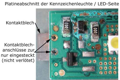

Habe heute die beiden 6V Kennzeichenleuchten mal genauer angesehen und ausgebaut da die Leuchte li nicht mehr funktioniert. Wenn man auf die Leuchte re mit einem Finger drückte ging sie ebenfalls aus.
Obwohl die li 6V Leuchte dauerhaft keinen elektrischen Durchgang mehr hatte brannte die re 6V Leuchte noch, die beiden Leuchten sind hier also scheinbar keine Reihenschaltung.
In dem schwarzen LED-Modul sind li+re auf der Platine je 2 Anschlusskontakte durch die Löcher in der Platine gesteckt die, zumindest auf der sichtbaren Platinenseite, nicht angelötet sind. Dies könnte die Ursache des Ausfalls sein.
Leider ließ sich von den Platinenkontakten kein Foto machen, da meine Kamera sich immer mit der Schärfe auf die Abdeckscheibe einstellt. Mal sehen, ob die Abdeckscheibe an der Stelle ausgesägt werden kann.

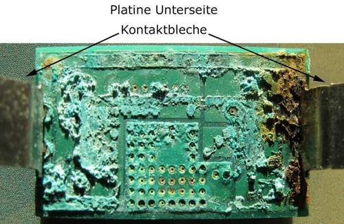

Nach dem Öffnen der Leuchte wird die ganze Misere sichtbar: Kontakte teilweise nicht verlötet und an mehreren Stellen Oxidation der Platine und der Bauteile! :-(
Fazit: Nicht gerade ein Qualitätsteil. Man hat den Eindruck von einem geplanten Verschleiß.
Die übelste Qualität bei der Entwicklung bzw. beim Zusammenbau läuft der LED Langlebigkeit zuwider.

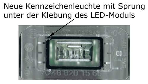

Ich habe mal ein Bild der Lampe gemacht.
