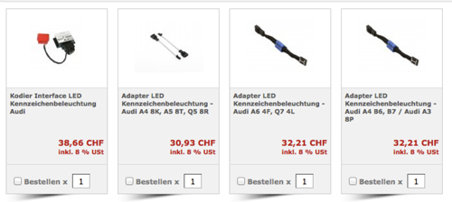

Hallo zusammen
ich habe folgende Aussage von meinem Audi Händler bekommen.
Leider gibt es keinen originalen Nachrüstsatz für LED Kennzeichenleuchten von Audi für Ihren Audi A8. Die Firma Kufatec bietet jedoch solche LEDs an. Sie kann mir jedoch nicht garantieren, dass die LEDs sich mit dem CAN Bus im Fahrzeug „vertragen“, d.h es könnte möglich sein, dass es zu Fehlermeldungen im Tacho kommt. Eventuell könnte man das Steuergerät umcodieren. Alle Angaben jedoch ohne Gewähr dass es tatsächlich am Ende funktionieren würde.
Wer hat dies schon umgesetzt? Ist beim A8 Facelift immer noch normales Glühobst verbaut? Sonst könnte man ja das Ersatzteil vom Facelift nehmen.
