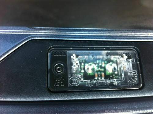

Hallo Gemeinde,
jetzt habe ich meinen Dicken seit März diesen Jahres und kurz nach dem Kauf ging die Kennzeichenbeleuchtung kaputt. Kein Ding dachte ich und bestellte via Internet in einem
Audi Autohaus ein Paar LED Lämpchen (Audi Original:) ).
Nun musste ich vorhin feststellen, dass diese vom April diesen Jahres auch schon defekt sind.
Ist das vielleicht normal, dass die Dinger nicht so lange halten, oder wie? :confused:
Beide Lämpchen auf einmal sind ausgefallen...
Was kann das sein?
Die Suchfunktion hat mich leider nicht weiter gebracht.
LG
nuVero
58 Antworten
versuch mal die Kontakte nachzubiegen, meine LED-Kennzeichenbeleuchtung machte keine Probleme solange ich den Wagen hatte.
Ich hab auch keine Probleme seit es die Leuchten gibt. Müsste schon über 1 Jahr sein.
Wenn eine keinen richtigen Kontakt hat und der Audi denkt da ist ein Kurzschluss drauf wird der Strom für beide weg genommen.
Prüfe beide mal direkt an der Batterie ob eine kaputt ist .... sonst solltest du sie kostenlos tauschen können. So alt sind die ja noch nicht.
Und die Kontakte ordentlich sauber machen!

Hi nochmal...
war gerade am Auto, um nach den LEDs zu sehen und die Dinger brennen wieder, alle beide :confused:
Sorry, ich muss ja nicht alles verstehen, aber wie geht das denn, bitte ?
Hab mich schon gewundert, zwei LEDs auf einmal defekt? Aber gut, dachte ich
wenns so ist, isses so....
So lange sie jetzt noch funzen ist es ja gut. Brauch ich wenigstens nicht bei 3 Grad
das Nummernschild abmontieren und die Lämpchen rausfummeln... :D
Vielen Dank für Eure Hilfe !!!! Ging ja superschnell !
Grüße aus dem Ruhrgebiet
nuVero
Also bei Gelegenheit die Kontakte reinigen!
Wenn eine Lampe ausfällt, dann bekommen beide keine Spannung mehr.

Lies was ich oben geschrieben habe.... hast Du ein Kontakt Problem dann schaltet der Audi den Strom für beide weg.... bis einmal Zündung an/aus gemacht wurde....
Der Fehler ist noch nicht weg.... schraub sie ab und reinige die Kontakte... benutze Polfett dazu, dann hast Du länger Freude dran ! ;)
