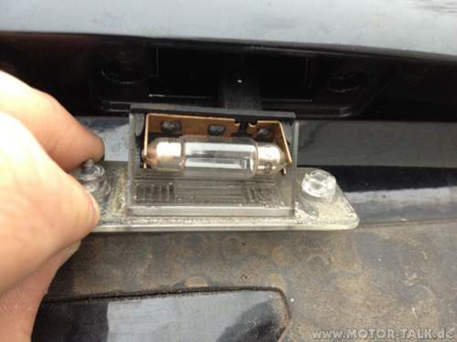

led kennzeichenleuchten vom 4G
hab meine drinn und sehen super aus.
musste allerdings die platine raus bauen und ins alte gehäuße rein löten und fixieren.
Es kommen keine fehlermeldungen und leuchten immer.
allerdings wenn nur eine angesteckt ist dann blinkt die.
So sieht es aus.
Hätt auch schöner machen können aber waren meine ersten.

vom a6 4G mit led lichtpaket, denn die haben die led leuchten mit der t nummer 4G0943021 ca. 10€
bilder gibts heut abend.

hier die Bilder.
Sieht gut aus, gefällt mir, aber der Aufwand mit Löten ist ein wenig hoch oder?

Bläulich leuchten Sie aber nicht, ist eher weiss, wie ich das so auf dem Foto erkennen kann, oder?

Hallo A8-Olli,
die meisten LED-Kennzeichenbeleuchtungen wo auch A8 dran steht, so wie bei dir in den Links, passen gar nicht zum A8 4E.
Die haben nur eine Schraube drin und unsere haben an jeder Seite eine.
Habe sowas auch mal bestellt und dann wieder zurückgeben müssen.
Ist wohl irgendwann ein Fehler eingeschlichen das die auch bei A8 4E passen und alle haben es übernommen.
Siehe z.B. bei Ebay...

@ Olli! Hi die Arbeit war nicht so Wild, mir war es wichtig das Originale zu nehmen wegen Langlebigkeit und dem leicht bläulichen Licht.Den die aus dem Zubehör leuchten meist zu Blau des sieht nicht so gut aus finde ich.
Ich schätze die flackern wie die Rückleuchten deswegen schätz ich die gehen nicht so schnell kaputt wie die Ware aus dem Zubehör, habe noch nicht nachgesehen mit der Videocam.
