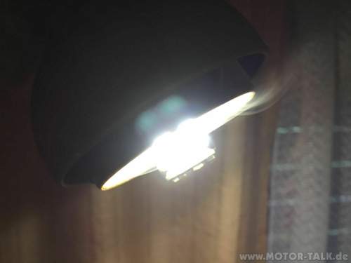

Ich wollte mir in meinem Wohnwagen auch alle Glühbirnen durch LED-Birnen ersetzen, einfach um Strom zu sparen, wenn mal keine Steckdose in der Nähe ist. Genau wie bei den Rückleuchten/Scheinwerfern im Auto sind die Lampen im WoWa aber aus Kunststoff. Lange Rede, kurze Sinn: Die LED-Lampen wurden so heiß, dass der Kunststoff der Lampe angefangen hat zu rauchen und schwarz zu werden. Bis zu einem Brand also nicht mehr weit.
Bedenkt das also bei solchen Hochleistungs-LED-Leuchtmitteln!

@lp3g schrieb am 9. Oktober 2015 um 19:22:14 Uhr:
Eine led mit der vergleichbaren glühlampe erreicht nie die temp und nie die leistungsaufnahme
Echt?
2015-04-28-17-43-03
Das ist nur die Seele, welche vom Leuchtmittel gerade gen Himmel auffährt. ;)
