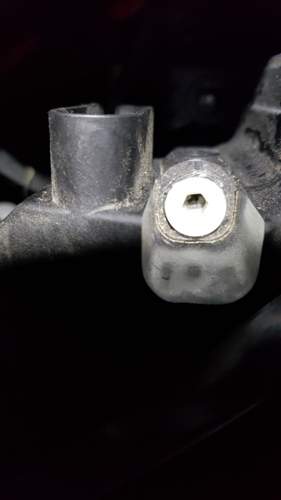

seit dem letzten TÜV-Termin hat sich der linke Scheinwerfer unseres Abblendlichts (LED-Scheinwerfer mit DLA) immer weiter abgesenkt. Inzwischen leuchtet er nur noch ca. 5 m weit vor das Auto.
Heute habe ich mal in die Motorhaube geschaut und festgestellt, dass die Kunststoff-Einstellschraube nicht in ihrem "Gewinde" war, sondern daneben lag.
Ich habe sie wieder eingesetzt und versucht, den Lichtkegel wieder nach oben zu schrauben. Auf der anderen Seite funktioniert das Problemlos, auf der linken Seite (Fahrerseite) bewegt sich der Lichtkegel leider gar nicht.
Hat jemand eine Idee, a) ob es sein kann, dass die Schraube sich von alleine löst (oder bei der Inspektion oder beim TÜV hier gepfuscht wurde)? b) ob man etwas beachten muss beim Einsetzen der Schraube (habe sie einfach eingesteckt, sie trifft unten auf eine gerädelte Umlenkschraube, die angetrieben wird)? c) was man noch tun kann, wenn die Schraube nicht greift (z.B. den Scheinwerfer "von Hand" wieder auf das Niveau bringen, wo die Einstellschraube greift? d) falls etwas defekt wäre, wie teuer die Reparatur wohl sein wird (muss in dem Fall schon der ganze Scheinwerfer getauscht werden?)?
Danke für eure Hilfe!
Liebe Grüße, 8boarder8
Foto vom Lichtkegel und von der wieder eingesetzten Schraube anbei.
Schraube zur Lichteinstellung
Lichtbild (links viel zu tief)

Nach dem Licht einschalten fahren die Stellmotoren in Grundstellung. Dann kann man die Scheinwerfer per Hand einstellen. An die Grundeinstellung der Scheinwerfer sollte man nicht herangehen, da das mit Einstellprogrammen und Camera zu tun hat.
Vielleicht kann man den Scheinwerfer ja noch wieder Reparieren und die Schraube einsetzen. Ausbauen und versuchen die Schraube wieder vernünftig einbauen. Wenn nicht ist wohl ein neuer Scheinwerfer fällig.
Aber ein Reparaturversuch ist es wert, mehr kann man ja eh nicht mehr zerstören.

So, wieder eine Erfahrung reicher, möchte ich gerne kurz berichten.
Tatsächlich war das zuvor erwähnte Video sehr hilfreich. Damit gelang es mir als gering erfahrener Schrauber tatsächlich den Scheinwerfer auszubauen. Bevor ich das Ersatzteil (ein Scheinwerfer von Magenti Marelli für ca. 440 Euro) auspackte, wollte ich gerne nochmals nachsehen, ob sich der bisherige Scheinwerfer reparieren lässt. Und tatsächlich war es so einfach, dass ich mich wirklich wundere, warum die VW-Werkstatt da nicht drauf kam! Klar, ich auch nicht, aber ich bin auch nicht aus dem Handwerk...
Die Lösung: Nach erneutem Entfernen der Höheneinstellschraube konnte ich mit einem Schlitzschraubendreher die innenliegende Kunststoffschraube ganz einfach nach hinten ziehen (siehe Foto; die Schraube war nach vorne (auf dem Bild unten) gerutscht), mit etwas Druck einrasten lassen und dann die Einstellschraube wieder einsetzen. Fertig! Die Höheneinstellung funktioniert wieder wunderbar!
Der Ausbau war letztlich also auch umsonst, hat mir jedoch eine Menge Erfahrung gebracht. In Zukunft habe ich keine Angst mehr davor, wenn es heißt "aber dafür muss die Stoßstange ab".
Die erste Nachtfahrt über 100 km war ein Genuss.
Soweit nun alles kostenneutral. Hoffe nur, dass sich die VW-Werkstätte ihre grandiose Diagnose nicht noch teuer bezahlen lässt, wenn ich nun den Werkstatttermin stornieren werde. Und es bleibt die Frage, wie die Schraube nach vorne rutschen konnte...
