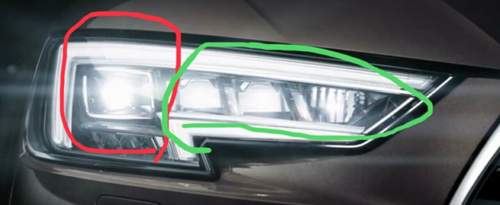

Das rot markierte ist das Abblendlicht und das grüne sind die Matrix LEDs
Ich rede jetzt nicht davon das es so krass Gelb ist wie bei einem Halogenscheinwerfer aber eben auch nicht mehr ganz so weiss wie die Matrix LEDs
Jedoch ist das nicht von Anfang an gewesen sonder ist mir erst seit gut 5-8 Monaten aufgefallen

Okay, dann hat man offenbar das Abblendlicht mit einer Reihe Leuchtmittel ausgestattet, und dann für das Fernlicht eine weitere Reihe. Aber was hat das dann mit Matrix zu tun? Das ist doch eine komplette Lichtmaske/Einheit/Matrix, in welcher gezielt einzelne Leuchtsegmente deaktiviert werden, um z.B. Gegenverkehr oder Fußgänger aus dem Lichtkegel auszublenden, trotzdem aber die Reichweite eines Fernlichts zu haben.
In dem von dir gezeigten Bild sehe ich 3 Große Leuhtquellen. Die können garnicht so gezielt kleine Bereiche Ausblenden, und sind somit auch kein adaptives Licht.
Irgendwie sollte das mal jemand Aufklären, wer hier wo falsch denkt, oder wie Audi welche Lichttechnologie benennt.
Wahrscheinlich Reden wir sonst weiter aneinander vorbei und verunsichern den TE nur mehr, als dass wir ihm helfen.
Jamie89, die von dir genannten 3 Leuchtquellen sind nicht als 3 "grobe", einzelne Leuchtquellen zu betrachten. Es stecken meines Wissens nach viel mehr und kleinere LED-Segmente dahinter, die dann jeweils ein- oder ausgeschalten werden und so den bekannten Matrix- bzw. Maskierungseffekt erzielen.
So gesehen sind Abblendlicht und Matrix (maskierendes Fernlicht) Licht tatsächlich unterschiedlich genutzt. Fährt der TE also immer mit Abblendlicht und nur nachts und ggf. auch in stärker befahrenen Gegenden mit Fernlicht / Matrix, so dürften die LEDs des Abblendlichts nennenswert länger genutzt worden sein.
