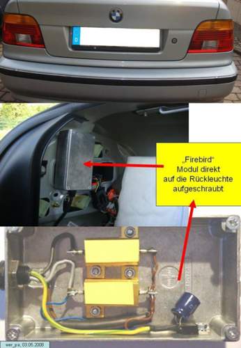

Text vom User "Firebird" aus dem BMW TREFF Forum:
- Originale BMW Faceliftrueckleuchten (aus eine FL Modell in ein VorFaceliftmodell einbauen (karosseriemechanisch nicht optimal, doch wer es gemacht hat, kann mit meinen Modulen die elektrischen Probleme beseitigen und sein altes LCM Modul beibehalten)
- Originale BMW FaceliftNachruestrueckleuchten (dies sind die offiziellen BMW Reuckleuchten zum Nachruesten des Celis-Looks an ein VorFaceliftmodell und werden mit einem neuen LCM verkauft, wer sie irgendwo gebraucht oder ohne das neue LCM bekommt, kann die elektrischen Probleme mit meinen Modulen beseitigen und sein altes LCM Modul beibehalten)
- Hella Nachruestzubehoerleuchten im BMW typischen Celis-Look (dies sind die Hella Rueckleuchten aus dem Zubehoer und werden mit eigenen Steuergeraeten und Kabelbaum verkauft, wer sie ohne die zugehoerigen Hellasteuergeraeten bekommen hat, kann mit angepassten Modulen von mir die Rueckleuchten einzeln verbauen und wird keine elektrischen Probleme haben und auch sein altes LCM Modul beibehalten. Niemals diese Hellarueckleuchten aus dem Zubehoer direkt an den Fahrzeugkabelbaum anschliessen - diese brennen dann schnell durch, andersherum sollten die Hellasteuergeraete niemals mit den BMW Reuckleuchten verwendet werden, da die Rueckleuchten dann zu dunkel leuchten und man somit im Verkehr evtl. "uebersehen wird".
- Zubehoerrueckleuchten mit LED Technik als Ruecklicht (auch dafuer kann ich Module liefern, die die Probleme mit dem Bordcomputer, dem Blitzen der Rueckleuchten und/oder dem Flackern zuverlaessig beseitigen und ein Beibehalten des alten LCM Modules erlauben)
Gruss firebird

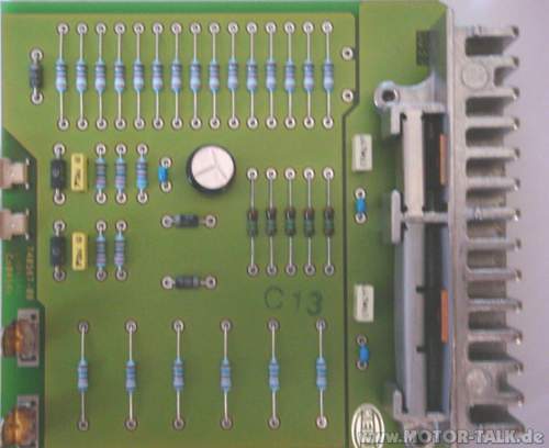

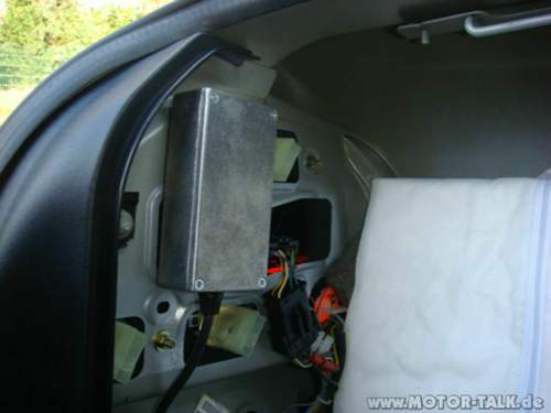

Themen Ergänzung von mir:
habe Hella und Firebird Module/Vorschaltgeräte bei mir liegen. Beide sind im Innern sehr simpel = Hella (div. Widerstände = viele parallel angeordnet, Kondensatoren und 2 Spannungsregeler), Firebird = 2 Hochleistungswiderstände, je 1 Kondensator sowie 1 Spannungsregler), aufgebaut und unterscheiden sich im Prinzip kaum voneinander. Falls jemand Bedarf z.B. an einer Reparatur hat, kann er sich ja bei mir melden.
Ich selbst habe bei meiner Nachrüstung (E39 Limousine), zwei speziell auf meinen FL Heckleuchtentyp (BMW Original Heckleuchte aus Unfallwagen Bauj. 2002) abgestimmte "Firebird" Module für zusammen 60,- Euro verwendet. Der Preis ist aus meiner Sicht zumindest akzeptabel, da die verwendeten Teile relativ hochwertig sind, und die Arbeit natürlich auch ihren Preis hat.

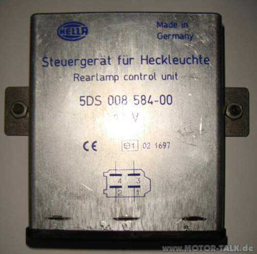

Wusste gar nicht, dass es von Hella auch Nachrüstleuchen gibt. Unterscheiden die sich irgendwie von den BMW Leuchten? Optik, Preis? Hat jemand einen Link?
Hi 528er
Hier werden z. B. Hella FL Nachrüstheckleuchten mit s. g. Vorschaltgeräten (Siehe z. B. Bild 1) angeboten 1x Glas dunkel, 1 x Glas hell
Ausser diesen Hella Nachrüstsätzen, gab es noch die original Hella Erstausrüster Heckleuchten die am Produktionsband direkt verbaut wurden, sowie einen original BMW Nachrüstsatz (siehe z. B. Bild 2) mit Lampencontrolmodul (LCM) der ebenfalls von Hella für BMW hergestellt wurde.
wer_pa
