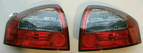

ich hab da mal eine Frage, ich möchte die Gelegenheit gerne nutzen um meine beschädigten Rückleuchten gegen LED Rückleuchten zu tauschen.
Da ich so einen Umbau noch nicht gemacht habe, habe ich im Internet geschaut, wie das alles so funktioniert und habe dabei öfters gelesen, das dieser Umbau nicht immer 100% funktioniert. Es wurde geschrieben, das bei einigen auf einmal die Bremsleuchten im Cockpit aufleuchtet.
Ich kann euch leider nur die Bilder von den LED Rückleuchten zeigen und hoffen, das mir da jemand Helfen kann, bevor ich sie mir kaufe und sie hinterher nicht Funktionieren.

Wenn ich mich recht entsinne liegt das daran dass die LEDs zu wenig Strom vom Netz ziehen, deswegen geht das KI auf Fehler. Schau mal gezielt nach "CAN Bus kompatibel" oder so ähnlich.
Habe vor paar Jahren mal versucht auf LED im Frontscheinwerfer umzurüsten, hatte ich das gleiche Problem das Fehler im KI angezeigt wurden.
Die LED bzw deine Heckleuchten müssen so gebaut sein dass sie dieselben Werte "simulieren" wie die Originalen damit das Fehler-Handling funktioniert.
Das Lampen Kontrollgerät muss geändert werden.

Kann mir vielleicht jemand erklären was die mit '' wenn nicht anders angegeben auch für Bordcomputer technisch passend'' meinen?
Kleiner Nachtrag. Ich habe gerade herausgefunden, das es sich NICHT um LED's handelt sondern es sind ganz normale Rückleuchten.

Klar sind das LED-Rückleuchten - aber es sind eben nicht alle Funktionen als LED ausgeführt. Blinker und Rückfahrlicht läuft als Glühlampe, Brems- und Rücklicht als LED.

An den Bildern sieht man, dass Brems- und Standlicht LED sind, Blinker und Rückleuchte normales Glühobst
Ok, da wohl nicht alles LED ist werden ich das Problem mit der Bremsleuchte im Cockpit trotzdem haben?
Das wirst du wohl selber herausfinden müssen. Manche Rückleuchten sind schon mit entsprechenden Widerständen bestückt und geben keine Fehlermeldung, manche eben schon.

dann sollte der Verkäufer mal seine eigene Artikelbeschreibung durchlesen... da steht doch schon im Titel und auch in der Beschreibung, dass es LED-Rückleuchten sind. Das Bild zeigt ebenfalls LEDs im Bereich Rücklicht/Bremslicht.

Die aus diesem Link sind keine LEDs
