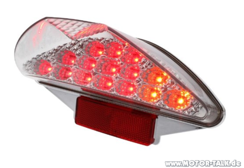

Also mein Problem ist es, das mein Rücklicht nicht funktioniert wenn ich den Roller starte. Aber wenn ich ganz kurz den e starter andrücke, blinkt er kurz auf aber geht sofort wieder aus.
Woran kann das liegen ???

1. Das LED Rücklicht ist nachgerüstet.
2. Das rücklicht und das bremslicht gehen beide nicht, und wenn dann leuchtet das rücklicht nur ganz kurz auf wenn ich den e-starter kurz drücke sonst nicht.

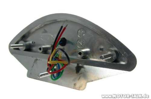

Evtl. falsch verkabelt? LED's sind ja Dioden (Plus und Minus vertauscht?)

Zuerst die Steckverbindungen am Rücklicht überprüfen, dazu mußt Du sehr wahrscheinlich das Helmfach und/oder das Rücklicht ausbauen. Falls das nachgerüstete LED-Rücklicht mit Schneidverbindern oder womöglich mit Lüsterklemmen (Schraubklemmen) angeschlossenen wurde, liegt dort die wahrscheinlichste Fehlerquelle.

Schaue mal, ob das LED Rücklicht an den gleichen Punkten angeschlossen ist. Des weiteren ist interessant, was es für ein Rücklicht ist. Hat es schon den Widerstand integriert oder muss da noch einer extern eingebaut sein?
