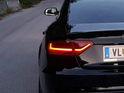

Mein S5 hat LED-Rücklichter ab Werk.
Heute ist mir etwas kurioses an den Rücklichtern bei eingeschaltetem Licht aufgefallen:
Die jeweils äußeren Rücklichter (Seitenwand) strahlen ein ganz klein wenig heller als die inneren (Heckklappe).
Die LED-Punkte sind an den inneren Rücklichtteilen einen ganz kleinen Tick dunkler.
Sieht nicht defekt aus, sie stahlen schon richtig, aber eben ein ganz klein wenig innen dunkler bzw. außen heller.
Und zwar auch symmetrisch. Daher denke ich nicht an einen Defekt. Links und rechts schaut es gleich aus.
Könnt ihr bei euch mal schauen, ob das auch so ist?
Nachts aus ca. 10m Abstand und leicht gehockt sieht man es am Besten.
Auf dem Foto ist der Unterschied so gering, dass man ihn nicht fotografieren kann.
Danke und Grüße. Tom

das ist eine optische Täuschung da die äußeren nach außen hin weglaufen... dann wirken sie dunkler
Naja, die äußeren sind ja heller.
Optische Täuschung dachte ich auch, wenn man sich aber mal wirklich 10cm an die Leuchten ranstellt und die LED-Punkte genau in die Augen strahlen lässt, dann blenden die äußeren wirklich ein klitzekleines bisschen mehr.
Aber vielleicht muss es ja auch so sein, damit man besser erkennt, wie breit das Auto ist (siehe Parklicht).
Wie gesagt, mir ist es noch nie aufgefallen, aber heute schon irgendwie. Ist nur ein ganz kleiner Unterschied. Sieht man eigentlich nicht. Aber wenn man es weiß... ;)
Ich würde es ja gern zeigen, aber auf Fotos sieht man es nicht.
Naja, 8 von 10 Leuten würden es wohl eh nicht sehen....verdammter Perfektionismus. :D

Genau, alle 4 Schlussleuchten-Kanäle der vFL-LEDs haben eine Helligkeitseinstellung von 5120.

Ich hatte bei meinem S5 genau das Gleiche: LED Einheiten Aussen heller als Innen.
Zwar nur einen Hauch, aber auf jeden Fall heller. Habe ich auch schon bei
ein paar anderen VFL mit LED auf der Autobahn gesehen. Bei Anderen sind die
inneren und äusseren Einheiten wiederum gleich hell.
Habe dann mir dann bei Scotty die inneren Einheiten etwas heller codieren lassen.
Oder die Äusseren dunkler? Weiss ich ehrlich gesagt nicht mehr ;-)
Egal, danach war es auf jeden Fall viel besser.
Bei meinem RS5 VFL sind alle LED Einheiten wiederum gleich hell.
Keine Ahnung woher das kommt? Eventuell Fertigungstoleranzen bei den Rückleuchten?

Die Helligkeit für die äußeren Schlussleuchten wird über APK 195 (links) und 196 (rechts) eingestellt,
die für die inneren Schlussleuchten sowie 4 LEDs der äußeren Schlussleuchten über APK 197 und 198.
Anfangseinstellung sollte sein:
APK 195 = 5124 (5120 für Helligkeit und 4 für die Funktion)
APK 196 = 5156 (5120 für Helligkeit und 36 für die Funktion)
APK 197 = 5251 (5120 für Helligkeit und 131 für die Funktion)
APK 198 = 5283 (5120 für Helligkeit und 163 für die Funktion)
Den Funktionswert musst du für jeden APK beibehalten, den Helligkeitswert kannst du dir selber zusammenstellen. Zur Verfügung stehen folgende Einzelwerte, welche du in beliebiger Kombination summieren kannst: 256,512,1024,2048,4096,8192,16384,32768
Je höher der Wert, desto heller die Schlussleuchte. Auf das Bremslicht hat dies keinen Einfluss. Hier wird immer voll angesteuert.
Evtl. gibt es für die Helligkeit einen max. Wert. Bis zu einer Helligkeit von 51200 habe ich schon codiert.
5120 setzt sich zusammen aus 4096+1024
schrittweise Erhöhung
4096+1024+256=5376
4096+1024+512=5632
4096+1024+512+256=5888
4096+2048=6144
4096+2048+256=6400
