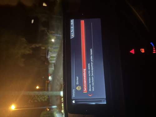

Ich habe bei meinem M 240i xdrive Bj.02.19 Probleme mit dem LED Blinker. Er ist ausgefallen, nach Neustart war er wieder umfunktion. Ich habe im Forum ein wenig gefunden, wie ist der aktuelle Stand? Wie verhält sich BMW?

Der Blinker hat halt nicht mehr funktioniert und wie man das von früher her kennt, ist das Blinkergeräusch doppelt so schnell wie normal. Und ja man bekommt ne Fehlermeldung im Display angezeigt.
Danke dir!
Bei meinem M240i LCI sind mittlerweile beide Rücklichter getauscht. Letztes Jahr fiel der Blinker hinten links komplett aus, in der letzten Woche war hinten rechts dran. Das hatte ein wenig gedauert, zwischendurch gab es öfter mal eine Fehlermeldung "Blinker hinten rechts defekt" , die aber immer nach 3 Sekunden wieder verschwand, bevor ich das Smartphone zücken konnte. Der Blinker tickte dann schnell, funktionierte aber immer komplett, wirklich ausgefallen war also nichts. Vermutlich war die Fehlererkennung etwas übereifrig.
Irgendwann konnte ich nach dem abbiegen mal kurz anhalten und das schnelle blinken filmen, damit war es für BMW dann ok, das Rücklicht zu tauschen, im Fehlerspeicher stand nämlich nie etwas davon.

Hallo!
Ich hatte auch eine Fehlermeldung im Display. Nach Neustart war alles wieder normal. Habe jetzt eine neue Rückleuchte hinten rechts bekommen. Der BMW-Meister meinte aber das die linke wohl auch früher oder später folgen wird. Das ist bei BMW bekannt,leider. Aber es muss ein Fehler abgelegt sein, sonst bekommt man keine neue Leuchte.

Ja, ohne abgelegten Fehler oder Foto/Videonachweis gibt es i.d.R. kein neues Rücklicht, ist ja auch irgendwie zu verstehen. Die Fehlermeldung verschwindet leider zu schnell, um ein Foto davon zu machen und wird auch nicht im Fehlerspeicher abgelegt. Wenn es irgendwie geht, nach dem abbiegen anhalten (dabei ggfs. den Blinkerhebel festhalten, damit er nicht zurück stellt) und dann das schnelle blinken mit der Smartphone-Kamera filmen. Das hat bei mir gereicht.
Hallo ich hatte auch das Problem das der rechte Blinker nicht funktionierte bzw. auch die Fehler Meldung im Display, hab ein Bild gemacht, der Kfz Meister wollte es nicht sehen. im Fehler Speicher war es anscheinend vermerkt und auch vor mehr als 7.000km auch der linke ( damals war es noch nicht meiner) hab jetzt beide ersetzt bekommen :-))
