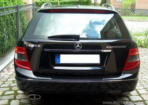

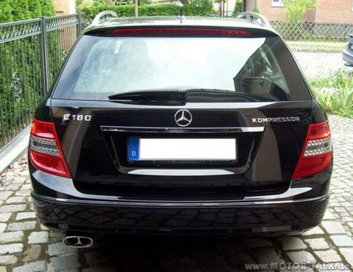

Themenstarteram 20. August 2010 um 20:44
Hier - wie gewünscht - mal die Vergleichsbilder der Rückleuchten. Ich sehe kaum noch Fahrzeuge ohne die LED-Teile. Ich finde sie insgesamt optisch wertiger, obwohl die dunkleren Standard-Leuchten auch schön sind. Bitte keine (dummen) Kommentare zur Auspuffblende. Das ist ein anderer Threat!! :):D
Andreas

Schaut gut aus, passt echt gut zu schwarz. Viel Freude!
Grüße Herbert
