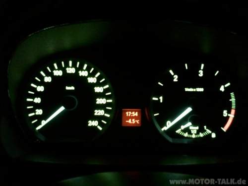

Themenstarteram 30. Januar 2012 um 15:37
Hab da heute schon mal angefangen mim Tacho, werde später ne Anleitung dazu schreiben und hier online stellen.
Man beachte, dass es auf dem Bild heftiger rüberkommt als in natura, aber geil schauts aus :D

So, hab mal ne Anleitung geschrieben, Ist zwar nicht so schön geworden, aber es sollte alles rüberkommen.
Klick mich hart
Original geschrieben von Moggemorle
Auf welche Farben kann man alles umlöten?
Grundsätzlich würde ich sagen alle! Du solltest aber auf die Helligkeit achten. Es gibt auch Farben, die recht dunkel wirken.
Der Tacho sieht nicht schlecht aus, mir fehlt aber der Kontrast. Das BC-Display im originalen Farbton hätte ich chicer gefunden.

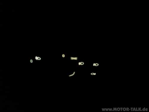

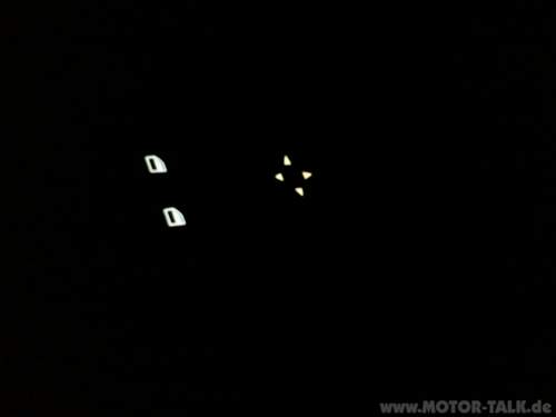

Hier mal Fotos von meiner Beleuchtung...
Umgelötet sind Fensterheberschalter, Lichtschalter, Tacho, Teile der Klimabedienung sowie die Dioden, die anzeigen ob Klima, SSA etc an sind.
Mehr ging leider nicht, weil das Radio Business nicht umzulöten ist. Die LED´s sind zu klein...es sind zig LED´s, die so klein sind, dass sie nur mit der Pinzette zu löten wären.
Damit´s trotzdem aussieht, ist bei mir alles oberhalb des Radios im originalen Farbton geblieben. Das Radio Professional ist im übrigen ebenfalls nur mit einem wahnsinns Aufwand umzulöten. Allein das Disply hat wenn ich mich richtig erinnere 64 LED´s. ;)
