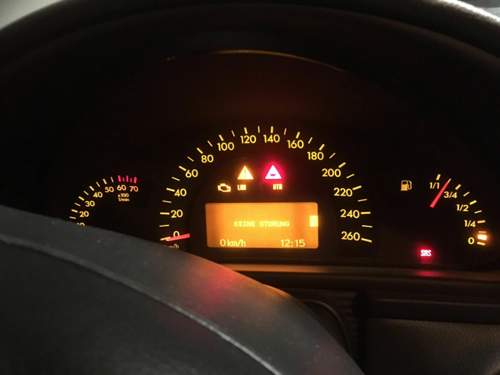

Da wirst du Schwierigkeiten bekommen mit dein Steuergerät. Da muss du ein paar Wiederstände einlösen, damit du den Steuergerät vorgaukeln kannst das dort Strom verbraucht wird. Sonst schaltet das Steuergerät den Strom auf diese Leitung einfach ab, und du bekommst eine Fehlermeldung im Display.

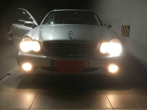

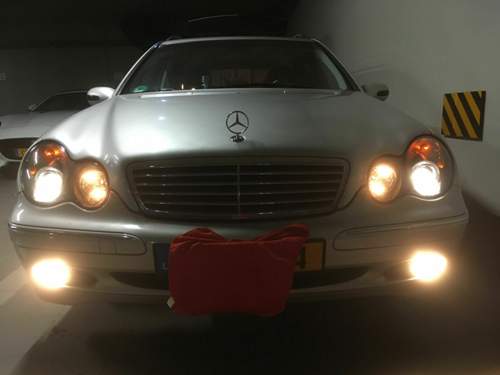

So sehen sie aus am Auto, kann sich ja gerne jeder ein Meinung zu machen, mir gefällt es schon ganz gut. Was stimmt ist: Es verändert die Seele des Wagens schon sehr stark. Und wenn man auf den Ursprünglichen Stiel sher viel wert legt dann kann ich schon auch nachvoll ziehen, dass es in dem Falle ein "No-Go" ist.
Ps.: Da fehlen jetzt noch den Halo-Ringe und ich hatte vergessen das Fernlicht anzu machen, sorry.
pps.: Meint ihr den Strom für die Halo-Ringe soll ich mit diesen "Fuscher-Klemmen" abnehmen wie in dem Video von dem Amerikanischen Benzler? Oder geht das eleganter?
