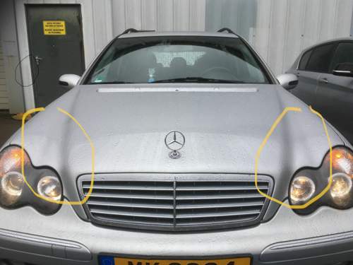

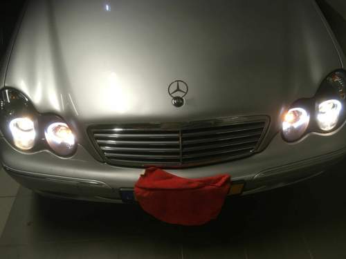

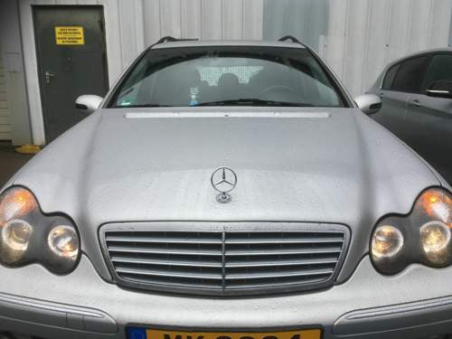

So sehen sie aus am Auto, kann sich ja gerne jeder ein Meinung zu machen, mir gefällt es schon ganz gut. Was stimmt ist: Es verändert die Seele des Wagens schon sehr stark. Und wenn man auf den Ursprünglichen Stiel sher viel wert legt dann kann ich schon auch nachvoll ziehen, dass es in dem Falle ein "No-Go" ist.
Ps.: Da fehlen jetzt noch den Halo-Ringe und ich hatte vergessen das Fernlicht anzu machen, sorry.
pps.: Meint ihr den Strom für die Halo-Ringe soll ich mit diesen "Fuscher-Klemmen" abnehmen wie in dem Video von dem Amerikanischen Benzler? Oder geht das eleganter?
