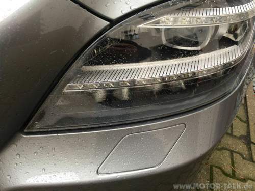

mein CLS ist jetzt 3 Monate alt. Leider fängt ja jetzt die ungemütliche Jahreszeit an.

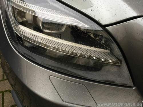

Ich habe bemerkt, dass bei Regenwetter und Fahrt mit Licht, anschließend beide Scheinwerfer unten beschlagen sind. Auf den beiden Bildern ist das halbwegs gut zu erkennen.
Wie man sieht habe ich die LED Scheinwerfer.
Nun meine Frage: Ist das normal bei LED Scheinwerfern ? Oder sollte ich mal meinen Freundlichen aufsuchen ?
Oder wie sind Eure Erfahrungen ?
Rechter Scheinwerfer
Linker Scheinwerfer
Sofort reklamieren. Ich würde es, bis zur Rückabwicklung durchziehen. Fahre aml beim TÜV vorbei, wenn die Dinger richtig beschlagen sind und frage einen Prüfer, ob es sich hier um einen erheblichen Mangel handelt. Ich kann mir vorstellen, dass durch den Nassfilm sich der Streufaktor negativ ändert.

Ist leider "normal" anscheinend. Ich habe sogar beide Scheinwerfer auswechseln lassen - und es wurde nicht besser.. Mir hat man gesagt, dass man damit leben muss da es sich anscheinend um ein offenes Scheinwerfersystem handelt... Hoffe einfach wird kriegen beim TüV nicht Probleme deswegen... Gruss

Soll leider tatsächlich "Stand der Technik" sein. Ist sogar in der Betriebsanleitung beschrieben, dass es normal sein soll. Mir gefällt es aber auch nicht, habe ebenfalls das Problem bei meinem neuen W212 mit LED Scheinwerfern.

CLS 350 , 2 Tage jung, Beschlag wie oben beschrieben. Mängelanzeige bei Mercedes Niederlassung, die " Technik " kümmert sich darum. Sobald etwas neues, dann Info hier. hoffe nicht, das dies ein Dauerzustand bleiben wird.

ich nehme gerade einen 212er LED-Scheinwerfer aus Interesse auseinander. Die Dinger haben nur zwei Öffnungen ab Werk (von unten), wo die Kabel reingehen. Diese sind mit Dichtungen verschlossen. Insofern kann ich die Argumentation von MB (offenes System) jetzt nicht direkt nachvollziehen.
