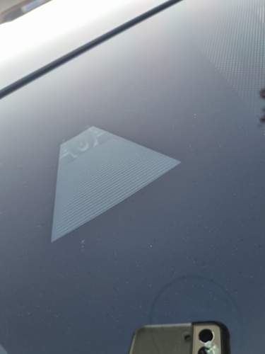

Hallo, kann mir jemand helfen welche Scheinwerfer hier verbaut sind. Es geht um ein Importfahrzeug aus Polen. Laut der Tagfahrlichtsignatur bin ich von IQ Light Scheinwerfern (Matrix) ausgegangen. Die Scheinwerfer lenken in den Kurven mit haben aber keine Automatische Abblendfunktion. Zumindest finde ich Sue dann auch nicht.Touran ist ein 2023 Bj.

Hallo. Vor der IQ Light Einführung in Mitte-Ende 2022 gab es DLA (Dynamik Light Assist - evtl. Bestandteil des Fahrerassistentenpaketes „Plus“). Dieser hatte dynamische Fernlichtregulierung erst ab 60 km/h. D.h. automatisches Fernlicht ging an und aus sowie „maskierte“ vorbeikommende Verkehrsteilnehmer erst ab 60 km/h. Zuvor, in der beleuchteten Stadt, bei Tempo um die 50km/h, bräuchte man nach Meinung von VW die Funktion nicht.
DLA aktiviert man durch das kurze Drücken des Blinkerhebels in Richtung des Tackos / das Cockpits / des Motors. Dabei sollte neben der blauen Fernlichtanzeige im Cockpit auch ein „A“, für Automatic, erscheinen. Eventuell wird „A“-Fernlicht in weiß, anstatt in blau, dargestellt. Vielleicht ist es bei IQ Light gleichermaßen umgesetzt worden? Zumindest die Scheinwerfer auf dem Foto sehen aus wie bei DLA / IQ Light Ausführung…
Ich habe es nicht geschafft das ein A leuchtet. Hatte Lichtschalter auf Automatik und auch mal auf normal eingestellt. Das A kam nie. Müsste auf dem Fernlichtschalter dann ein A aufgedruckt sein? Sind es dann überhaupt Matrix?

Ich bezweifle, dass es im Touran Matrixlicht gibt. Das IQ Light ist meiner Meinung nach alter Wein in neuen Schläuchen, sprich LED-Scheinwerfer mit DLA, bei denen dann die inneren Scheinwerfer ausgeschaltet werden und die äußeren sich entsprechend bewegen. Aber nachdem alle Modelle nach den Updates mit diesem Namen arbeiten, muss auch der Touran bei dieser Namensänderung mitmachen.
Schau mal im Menü nach, ob es dort den Menüpunkt Dynsmic Light Assist gibt und der abgehakt ist.
Im Polnischen konfigurator gibt es zu den dla Scheinwerfer die Automatik extra. Das könnte der Grund dafür sein.
Also müsste ich die Freischaltung kaufen wenn sie es gibt.. .

Welche Frontcamera ist bei dir verbaut? DLA geht nur bei der "großen"Camera, die ist z.B. bei VZE verbaut
Wie erkenne ich das?
Hatte ähnliche Fragen und habe nach Gebrauchtkauf die Fahrgestellnummer / Fahrzeug Ident Nummer im VW erWin Online eingeben und mir so die komplette Ausstattungsliste mit Ausstattungscodes zu unserem Touran ausgeben lassen, sowie einen Ausdruck der gemachten Inspektionen und anstehende Servicepläne . 1 Std Nutzung zu 8,33€ war mir das wert um alle Fragen valide zu klären.
Ich nehme an es gab tatsächlich Update auf IQ Light und Matrix, denn obwohl es dieselben DLA-Scheinwerfer sind spielt die (An-)Steuerung jeder LED Einheit die wichtigste Rolle. Also, falls die Camera es mitmacht, könnte man mit entweder neuem Steuergerät oder umprogrammierten Steuergerät das (IQ Light) Wunder bewirken. Seit Ende 2022 gibt es auch den IQ Drive mit Travel Assist, welches das Auto in der Mitte der Spur zu halten versucht und nicht nur mitlenkt, wenn das Auto die gestrichene oder durchgezogene Linie zu überfahren scheint…

also ich weiß das das DLA in Polen nicht serie war. sprich man konnte die großen LED Scheinwerfer kaufen ohne DLA zu haben.
Vielleicht liegt da das Problem.
