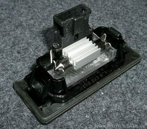

Als ich gestern mal die Soffitten für die Fußraumbeleuchtung ausbauen wollte (ich wollte die Größe wissen und dann LED-Ausführungen bestellen), war ich überrascht! Nix da mit Soffitten, LEDs drin!!! Zumindest ein 12V-Emitter mit vorgeschaltener Diode. Da hier noch reichlich Platz war kam mir die Idee, selbst noch zwei LEDs mit Vorwiderstand rein zu löten.
Ergebnis: Wirklich bedeutend heller!!! Nur auf der Fahrerseite bringts nur mehr Schatten, da die Pedale im Weg sind, hier hat die Halterung einen ungeeigneten Platz von Audi zugewiesen bekommen. Aber die restlichen "Zusteiger" sehen nun auch wohin Sie treten!
Wen's interessiert: Hier noch kurz ein Bildchen, wie das ganze aussieht.

Kannst du uns doch bitte auch mal sagen welche LED's und vorwiederstand du gebraucht hast...? Das wurde wol auch klappen für kenzeichenbeleuchtung, oder?
auf dem Bild der zerlegten Lampe sind noch SMD-Lötstellen nicht bestückt. Mit anderen Worten: Mann könnte da bestimmt auch SMD-LEDs auflöten. Würde, denke ich, besser aussehen.
gruß
Ne, bei der Kennzeichenbeleuchtung würd ich mir nichts antun, sondern einfach die Soffitte gegen eine LED-Version tauschen. Bei der Fussraumbeleuchtung ist ja keine Soffitte verbaut (wie man auf meinem Bild sehen kann). Hier kann man direkt auf eine Platine löten.Zitat:
Original geschrieben von mofu13
Zu Special85,Kannst du uns doch bitte auch mal sagen welche LED's und vorwiederstand du gebraucht hast...? Das wurde wol auch klappen für kenzeichenbeleuchtung, oder?
Wenn es jemand trotzdem versuchen möchte: Eine weiße super-helle oder Flux-LED hat zwischen 3,1 und 3,4V Betriebsspannung, und funktioniert zwischen 20 und max. 50mA -> Daher ein Widerstand von 470 Ohm bei 12V Versorgungsspannung. Bei eBay gibt es genug Anbieter wo auch der Widerstand gleich dabei ist!
