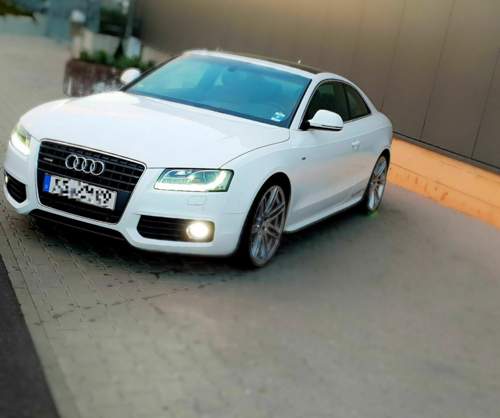

Es gibt zwar die Möglichlkeit das Glühobst des Standlichts durch LED zu ersetzten oder das TFL als Standlicht umcodieren.
Irgendwie gefiel mir keine dieser Lösungen, eine LED in der Standlichtfassung sieht nicht im entferntesten "Original" aus und den ganzen TFL Bogen als Standlicht zu nutzen ist wie mit der "Dicken Berta" auf einen Spatz schießen... its to much.
Da alle vFL Scheinwerfer die Vorrichtung für das US Begrenzungslicht haben, kam mir der Gedanke diese mal mit einer LED zu bestücken.
Mittels eines kleinen Umschalters kann man wählen welches Standlicht genutzt werden soll ;)
Herausgekommen ist dann das was Ihr hier im Video und auf den Fotos sehen könnt.
Zum Video
.. durch die Verwendung Diagnosefähiger LED gibt es auch keine Fehlermeldung.

der Einbau ist nicht viel Aufwand - man braucht, wenn man auf den Umschalter verzichtet, ein bissel Kabel und 2 T10 / W5W Fassungen sowie 2 gute Diagnosefähige W5W LEDs
Den Scheinwerfer muss man für die Aktion ausbauen, was ja keine wirkliche Arbeit ist, dann kommt man an alle Anschlüsse und Fassungshalter ran. Mit dem Umschalter ist es ein wenig mehr Aufwand, aber im Grunde auch kein Ding.

im Grunde sollte das jeder mit Elektrogrundkenntnissen ( also Plus und Minus unterscheiden kann ) ohne "Kurzschlüsse" schaffen
Das schöne an der Lösung ist - so finde ich - es geht rein Optisch und Lichttechnisch als "Original" durch

Hier der Schaltplan zu meiner umschaltbaren Parklicht Lösung - dazu habe ich den original Schaltplan ein wenig "überpinselt" :)
Man benötigt 2 Stück T10 W5W Fassungen wie diese hier < KLICK > oder man besorgt sich die original US Sockel für das Begrenzungslicht. ( ich habe da nichts gefunden und daher die Fassungen von Ebay genutzt ) und 2 gute W5W LEDs ( Diagnosefähig )
- da habe ich mir diese hier gekauft < KLICK >. Wenn man das ganze noch umschaltbar machen möchte, fehlen noch 2 1-Polige Umschalter wo ich diese hier auf Grund der kleinen Größe genommen habe < KLICK >
Der Einbau sollte für jemanden mit ein wenig Erfahrung kein Problem sein - wer sich nicht selbst rantraut sollte jemanden fragen der es kann ( im Scheinwerfer herrscht ein ein rechtes Gewusel an gleichfarbigen Kabeln ) - das ganze dauert ca. 30-45 Minuten.
