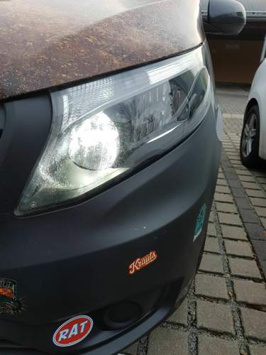

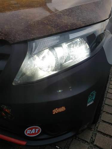

An der Geschichte bin ich auch dran. Hab mir nun irgendwelche china-kracher für rund 25€ gekauft . Standlicht schaut mega aus aber leider mit fehler , das fernlicht ist ohne Fehlermeldung aber leider nur Kerzen Habe nun H15 halogen mit Blauen gläsern drin , bis jemand eine bessere Idee von uns hatt ,die h7 led's die ich verbaut habe schauen auch sehr geil aus , sogar hellere Lichtfarbe wie das orginal ILS , aber diese streuen leider etwas ungenau (ohne zu blenden) und an das sehr helle Licht muss man sich gewöhnen .
Letzte bild werde ich die tage angehen wenns etwas ruhiger wird bei uns . Der standlichtstreifen wird auf den scheinwerfer geklebt und schaut in real auch wirklich so aus wie auf dem Beispiel Bild, zudem kannste Standlicht und blinker separat anschließen, sodas beim blinken das Standlicht ausschaltet . Über Fehlermeldung usw kann ich noch nix sagen , würde dann mal ein bild einstellen wenns fertig ist.

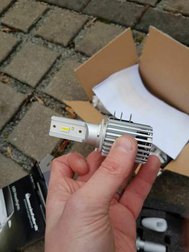

Ich habe nen H7 LED Kit heute verbaut, morgen früh fahre ich das erste mal im dunkeln.
Mit den H15 hatte ich auch bis jetzt Probleme, hatte 2 Kits bis jetzt verbaut.
Bei dem ersten ging die Lichthupe nicht richtig, bei der abgeänderten Version ging die Lichthupe immer noch nicht und dazu kam das das Standlicht nicht ging.
