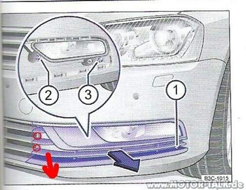

hi,
ich habe versucht nach anleitung die blenden abzunehmen!
die sitzen bei mir so fest. etwas zur fahrzeugaußenseite kommen sie raus. aber hängen oben irgendwie fest! durch die ganzen cromleisten ist das alles so steif...
gibts ein genaueres tut? oder video zum handling? will sie nicht beschädigen.

@ face du musst Mitte von hinten rausdrücken braucht etwas mehr Kraftaufwand ;-) uns vergiss die schraube auf der Seite nicht gg
da gibt es aber nix zum anpacken. ich hab das gefühl die ganze stoßstange geht mit! die eine schraube habe ich natürlich gelöst.
es kommt mir so ein stück entgegen, aber dann ist der wiederstand so groß. liegt es an den cromleisten? und es scheint mir der bereich zur fahrzeugmitte ist irgendwie noch eingehackt.
wo hast du bei den lamellen angepakt beim ziehen?

Original geschrieben von f-a-c-e
...ich habe versucht nach anleitung die blenden abzunehmen!
die sitzen bei mir so fest. Etwas zur Fahrzeugaußenseite kommen sie raus. Aber hängen oben irgendwie fest! Durch die ganzen Chromleisten ist das alles so steif...
Hab selbst schon beide Abbiegelichter gewechselt und dabei Schaden gemacht. Zwei Nasen der Halterung (linke Seite) sind abgebrochen, trotz Durchführung wie beschrieben :( Mein handwerklich geschickter Cousin hat mir dann auf der rechten Seite gezeigt wie es geht. Nach Lösen der im BTA genannten Schrauben, zog er das Gitter an zwei Stellen gerade nach vorn und nicht wie ich, der "etwas" mehr an der Fahrzeugaußenseite gezogen hatte!!!
Viel Erfolg!
hab mal ein org. bild gefunden.
zeichne doch mal die punkte an! den ich hab da nicht gerade zarghaft an den teilen gezogen *g aber sie sitzen
Grillblende-l
