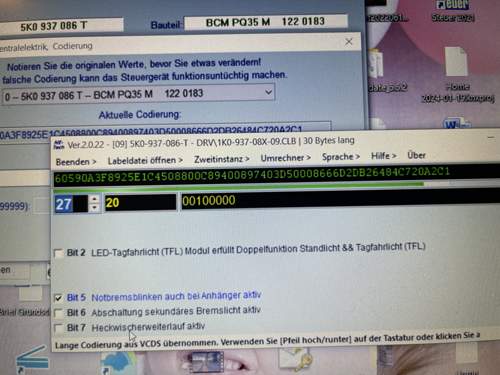

ich habe meinem Ali das Tagfahrlicht durch LED ersetzt. Logischerweise kommt jetzt die Fehlermeldung.
Kann mir einer sagen, ob und wo ich im VCDS die Diagnose deaktivieren kann?
Ich finde nur Anleitung zur Kennzeichenbeleuchtung, nicht jedoch für das Tagfahrlicht.

Themenstarteram 15. Mai 2024 um 17:20
Habe das im VCDS gefunden. Weiß einer was das ist? Vielleicht hilft das?
Hallo DamKub,
meiner Meinung nach aktivierst du damit das LED Licht als Tagfahrlicht und gleichzeitig als Begrenzungsleuchten (Standlicht). Bei mir (Sharan 7N) ist dort ein Häkchen drin. Das Tagfahrlich kann ja auch auf die Nebelscheinwerfer geschaltet werden. Ich habe z.B. die Nebelscheinwerfer statt Xenon als Cominghome geschaltet. Schont das Xenon. Nur hilft dir das nicht weiter. Ich denke, da dein Ali herkömmliche Lampen als Tagfahrlicht hatte meckert jetzt der Can-Bus wegen falscher Widerstandswerte. Wenn ich mich nicht irre, müsstest du zu deinen LED-Tagfahrleuchten entsprechend große Widerstände in Reihe schalten, damit keine Fehlermeldung mehr kommt. Das würde aber die Betriebsspannung für die LED-Leuchten entsprechen herabsetzen. Beispiel: Wenn deine alten Tagfahrlampen je 10 Watt hatten und man mit 14 V Bordspannung rechnet, so hatten sie einen Widerstand von 9,8 Ohm. Deine LED-Leuchten haben aber z. Bsp. nur 5 Ohm, so denk das Fahrzeug, es ist eine Lampe ausgefallen. Deshalb gibt es bei solchen Umbauten Angebote, die dies berücksichtigen und den Can-Bus nicht irritieren. Ich glaube nicht, dass du dieses Problem mit dem VCDS lösen kannst. Ich habe jedenfalls noch nichts gefunden, wo man dies einstellen könnte.

Hallo DamKub,
ich korrigiere mich jetzt mal selbst. Man sollte zu so später Stunde doch nichts mehr schreiben. Die Widerstände müssten parallel geschaltet werden, damit die von den originalen Lampen benötigte Stromstärke, die der Canbus kennt, wieder erreicht wird. Die ursprünglichen Lampen haben z.B. 2 Ampere verbraucht und deine neuen LED verbrauchen vielleicht 1 Ampere oder weniger. Deshalb denkt der Canbus, es ist eine oder gar beide Lampen ausgefallen. Durch die Parallelschaltung der Widerstände erreichst du wieder die alte Stromstärke. Aber Achtung: die Widerstände müssen genau berechnet werden und in ihrer Leistung den entsprechenden Strom auch vertragen ohne heiß zu werden. Sonst fackelt dir dein Ali vielleicht noch ab und das wäre ja der Supergau.

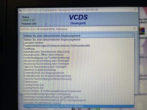

Im STG09 Anpassung suchen
Themenstarteram 18. Mai 2024 um 12:19
@Semmelb schrieb am 16. Mai 2024 um 10:20:03 Uhr:
Hab ich. Finde da keine Einstellung?!?!
@DamKub schrieb am 18. Mai 2024 um 14:19:22 Uhr:
Hast du mal bei den Leuchten nachgesehen?
STG 09 - Anpassen - Standlicht - Lasttyp - auf LED ändern
Themenstarteram 19. Mai 2024 um 20:04
@Semmelb schrieb am 18. Mai 2024 um 22:07:44 Uhr:
Ich sehe hier nichts mit „Standlicht“???
STG09

Moin, hab die selbe Herausforderung. Im Strg 9 ist weit und breit keine Einstellung zum Standlicht zu finden. Habe normale Halogenscheinwerfer verbaut und alles erfolgreich mit LED Lampen umgerüstet - also bis auf die Standlichtbirnen. Die Fehlermeldung muss doch weg zu bekommen sein….
