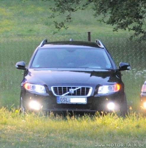

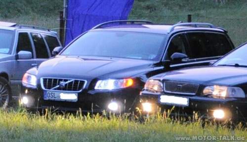

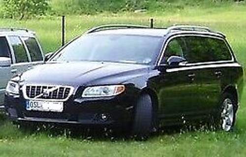

Es gibt noch eine recht ordentliche Alternative zum Umbau der Nebler auf LED. Du kannst die Standlichtlampen austauschen gegen LED (einfach mal nach "Dectane SMD-Line, T10 Standlicht mit 12 SMD LED, weiß, CanBus" googlen) und, wenn Du ganz in "weiss" durch die Gegend leuchten willst, statt der Original Nebler utraweisse Nebelscheinwerfer 100 W verwenden (an die Marke kann ich mich nicht mehr erinnern, war aber irgendwie eine japanische Firma). Achtung, beides nicht STVZO zugelassen, aber das hat bei mir nicht mal der TÜV gemerkt.
Du kannst die LED's dann logischerweise nur in Parklichschaltung verwenden, was streng genommen auch nicht erlaubt ist, aber bei mir auch noch nie von irgendeiner Polizeistreife kritisiert wurde. (Das wissen die eh meist nicht, was das für ein Licht ist, da es eher nach LED-Abblendlicht aussieht, so hell sind die Dinger)
Das Betreiben mit den Neblern zusammen geht (also P-licht und Nebel) könnte aber ggf zu Diskussionen mit Police-Officern führen.
Ich hab zur Verdeutlichung mal ein paar Bilder angehangen.
