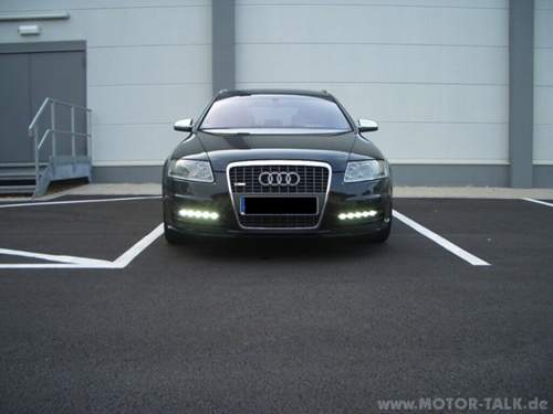

Moin hat schonmal jemand solche Tagfahrleuchten verwendet?
http://www.ebay.de/itm/110724700148?...
Gibt es dazu Meinungen oder Vorschläge welche besser sind?
Ich habe mal bei Audi nachgefragt und mir wurde gesagt, der Wechsel der Leuchten kostet ca 70 Euro pro Seite, da relativ auseinander gebaut werden muss. Stimmt das so? Habt ihr andere Preise?

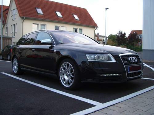

Alternative wären das S6 TFL mit E-Prüfzeichen, also eintragungsfrei und viel versprechende Optik :)
S6 TFL
S6 TFL 2
muß man beim nachrüsten von den S6 TFL die Nebel´er ausbauen?
Überlege mir auch die S6 TFL nachzurüsten möchte aber meine Nebelscheinwerfer nicht
ausbauen.
Die Nebelscheinwerfer und die Gitter müssen raus.
Dann die RS6 Scheinwerfer mit 10-ner LED Leiste nachrüsten.
Wenn Du Xenon hast, kannst Du die Brenner und Steuergeräte 1 zu 1 übernehmen.
Kostenpunkt ca. 800 bis 900€ Euro, wenn Du Glück hast.
Mich hat der Umbau auf S6 TFL aufgerundet ca. 300€ gekostet.
Die Nebler kommen weg, müssen mit Widerständen tot gelegt werden....

Ab ich glaube bei Fahrzeugen ab 2011 wurde TFL vorgeschrieben, d. h. bei Fahrzeugen,
die davor produziert bzw. zugelassen waren ist TFL nicht vorgeschrieben gewesen, also
wir Dir der Prüfer das TFL nicht kontrollieren.
Das S6 TFL ersetzt ja das Stand -und Parklicht, also hast Du Standlicht und die das Glühobst
muss nicht leuchten.
Ich hatte vorher beim A3 ebenfalls das S6 TFL. Der Prüfer hatte damit keine Probleme.
Wenn Du aber Standlichtbirnen durch LED Birnen austauscht, die kein E-Prüfzeichen besitzen,
wirst Du bestimmt keinen TÜV Segen erhalten.
