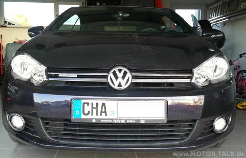

http://www.cr-tuning.de/.../...LED-Leiste-E-geprueft-350mm::14293.html
Das Tagfahrlichtmodul 4:
schaltet bei Zündung "ein" und dimmt die Leistung um 50% beim Zuschalten von Stand-/Abblendlicht. Der Anschluss erfolgt direkt an die Auto Batterie. Beim verlassen des KFZ leuchten die Leisten noch ein paar Sekunden weiter (Coming-Home-Funktion)
Hört sich doch ganz gut an.
Kein Verkabeln nach Innen und sinnvolle Schaltung.
Meinungen?

Müll. 3 Module ohne Zulassung, Leiste schaltet nur bei Stand-Abblendlicht ein? Was soll das?
Ohne Modul hast du recht, nur
Ich denke es schaltet bei Zündung ein und wenn das Abblendlicht dazu kommt, dann auf 50%.
Was ja sinnvoll wäre.

willst du TFL haben LED nachrüsten?
Mit NSW
http://www.ebay.de/.../231188172296?...
ohne
http://www.ebay.de/.../151128808515?...

Nun meine Frage an Etka-Nutzer.
Hat das Golf Cabrio die Stoßstange vom normalen Golf?
Ist die Nebelscheinwerferblende die selbe wie beim normalen Golf?
Was kost die Blende mit Loch für NS (li+re)?
Was kostet die mit Chromring mehr?
Wär nett wenn hier wer Infos hätte.

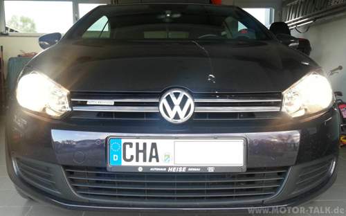

ich hatte die gleichen Fragen wie du. Hab mich dann aber entschieden die vorhandenen NSW als TFL codieren zu lassen. Mit ordentlichen Birnchen sieht das richtig gut aus. Ich hab auch immer noch die Möglichkeit im Kombiinstrument das TFL zu deaktivieren falls ich mal zum TÜV muss...is nämlich eigentlich nicht erlaubt.
