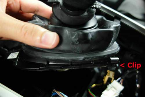

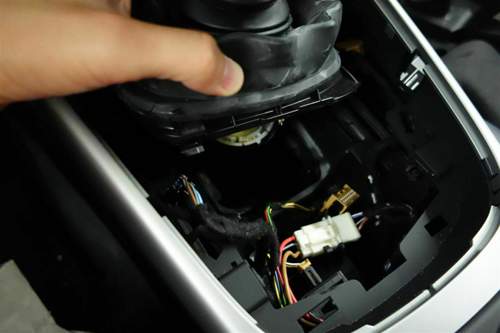

Mit toller Unterstützung vom User Mike3BG habe ich das Problem nun gelöst! Es liegt an der "Kugel" der Schaltung und an selbige ranzukommen darf man natürlich wieder einiges demontieren:
1) Klimabedienteil demontieren
Hier habe ich mir so beholfen dass ich in das linke und das rechte Loch des Bedienteils (von unten sichtbar) entsprechende Inbus Schlüssel gesteckt habe und dann immer ruckartig stärker werdend gezogen habe. Irgendwann ist das Bedienteil dann nach vorne gekippt und rausgegangen. Habe selbiges dann nicht abgesteckt sondern nur links runterhängen lassen (beschützt von einem MFT Tuch ).
2) Schaltsack aushängen und über die Schaltknauf stülpen.
Geht ganz leicht, einfach mit den Finger am Rand der Sackes bissl zupfen und schon hat man das Teil nach oben ausgehängt. Hier ist noch wichtig dass der Chromrahmen an der Blende montiert ist und hierbei nicht mit hoch soll, also zwischen jenem Chromrahmen und der Blende ziehen/rausdrücken.
3) Danach muss die Blende mit bissl Kraftaufwand nach oben gedrückt werden, habe hierzu von hinten (MMI Knopf) begonnen von unten zu drücken. Hier muss man wirklich einiges an Druck draufbringen damit sich was bewegt. Die Blende dann von den beiden Kabeln "befreien" und über den Schaltknauf Richtung Freiheit irgendwo ablegen .

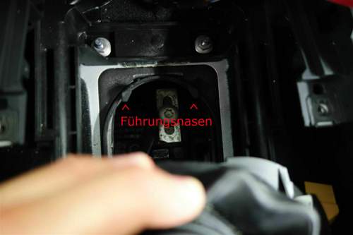

4) Schaumstoff über den Schaltknauf ausfädeln und weglegen.
5) Gummifaltenbalg nach oben ziehen und davor merken wie die Laschen ausgerichtet sind weil es so danach wieder rauf muss. Es gibt aber auch Pfeilmakierungen auf dem Balg. Diesen Balg dann auch wie den Schaltsack über den Knauf stülpen.
6) Endlich sieht man den Übeltäter, die Kugel - bzw. eigentlich nur einen Teil davon. Selbige und alles rundherum von Schmutz befreien und danach Sprühfett auftragen (zwischen Kugel und Pfanne) - hier habe ich wild drauf losgesprüht (siehe Bild) und musste im Anschluss einiges davon wieder entfernen weil danach die Schaltung nicht mehr geknarzt hat, dafür aber geschmatzt . Jaja, weniger ist mehr, war mir aber wuarscht, ich wollte Ruhe
Einbau in umgekehrter Reihenfolge.
