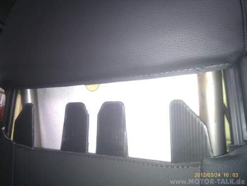

An der Pappe sind 4 Plastestege die nach obe eingeschoben werden .... aber so wie ich das sehe halten nur die beiden mittigen .
Auch das Leder was von oben herunterkommt und unten nach innen umgeschlagen sind , haben am oberen ende ein Plaste-U-Profil welches anscheinend irgendwo eingehakt werden muß ..... dieses "irgendwo" fehlt mir anscheinend ?!?!?

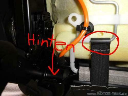

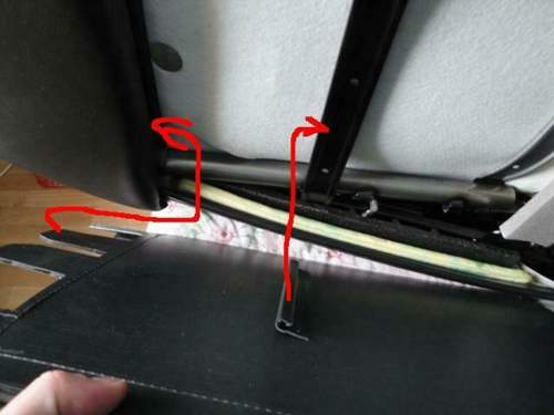

Oben die Plastestege haben garnichts zu halten, das ist nur die Führung, ca 25cm weiter unten ist eine Plasteschiene aufgeklebt oder angenäht die dann direkt am Sitzgestell einhakt, dazu muss man das Teil einfach ein Stück weiter hochschieben und dann nach unten drücken, das geht am besten wenn man das komplette Rückteil ausgebaut hat, also auch seitlich aus den Kedern raus und dann wie schon geschrieben von außen randrücken und mit der zweiten Hand dann innen die Leiste erfühlen und von innen nach unten drücken bis die Plasteleiste auf der Metallschiene eingehakt ist.
Die unteren beiden Haken erklären sich mit dem Bild von selbst!
Geht glei scharf!!
So hier die Bilder,
bei weiteren Fragen kein Ding, ich habe nahezu fast alles fotografiert wo ich bei meinen OPC Teilledersitzen die Sitzheizung nachgerüstet habe.
Haken

Ha doch das war auch mit einer Plasteleiste so um die Ecke rum gelegt und beim aufklippen spannt sich das dann, ich hoffe du kannst auf dem Bild so ungefähr deuten wie ich das meine.

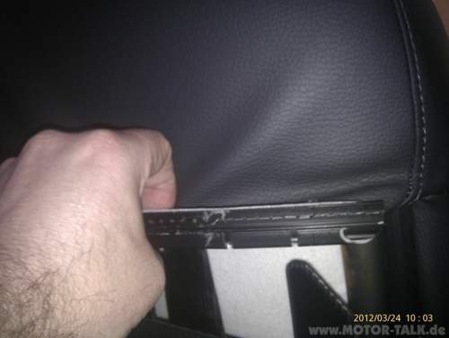

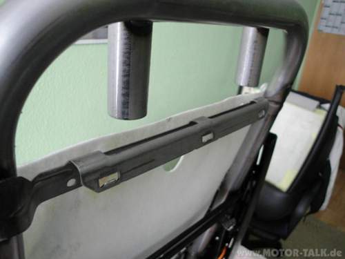

Hier mal 2 Bilder , wie das hintere obere Ende des Sitzbezuges da rumlabbert .
Nur durch hochschieben der Pappe wird das ja nicht fest und stramm :|
in Bild 2 ist diese Plasteleiste die ich oben meinte .... die muß doch irgendwo befestigt werden ?!?
Und das Sitzgestell sieht oben genau so aus wie in Deinem letzten Foto ....

also die 4 Nasen/führungen haben rein garnichts mit der spannung von dem oberen Teil zu tun das ist nur eine Führung für das Hinterteil, die Plasteleiste auf Bild zwei die du da in der Hand hast die musst du in den Sitz reindrehen und an die obere Metallstrebe an den drei Nasen die du siehst "aufhängen" bzw. reindrücken(mein letztes Bild).
Lässt sich halt doof erklären ich hoffe du verstehst mich!

so .... heute nochmal 15 min Zeit genommen und mir das nochmal angeschaut .... 5x mit dem FAhrersitz verglichen und dann ist der Groschen gefallen :)
Die Plaste-U-Schiene wird von unten auf das Blech mit den 3 Laschen gesteckt .... man war ich schwer von Begriff :)
Nun sitzt wieder alles so wie es wohl sein soll :)
