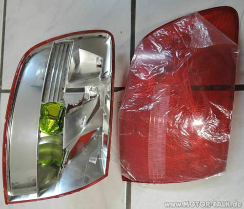

Die Rückleuchten sind natürlich vergossen/verklebt aber die Dichtung zur Heckklappe ist denke ich das größere Problem. Zumindest laß ich hier im Forum immer wieder von Schwierigkeiten, die Leuchten nach Ausbau/Tausch wieder vernünftig dicht zu bekommen. Da ist ja so eine Art (breiter) Moosgummi. Die Leuchte selbst hat hinten aber keinen Deckel etc. wie die äußeren - Feuchtigkeit könnte ein Grund sein...
Letztlich stellt sich die Frage, ob man den Aufwand mit der Reparatur treiben möchte, da ja jederzeit irgendwelche weiteren LEDs den Geist aufgeben könnten und dann fängt man wieder an mit basteln...
Ich werds trotzdem bei einer Leuchte probieren und dann hier berichten (mit Foto). Das Löten auf Leiterbahnen bekomme ich mittlerweile sogar hin, ohne Löcher zu brennen ;)

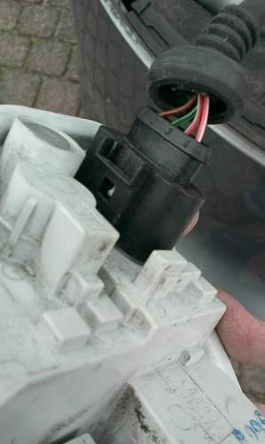

Die Kamera ist geladen, genauer gesagt ihr Akku und deshalb hole ich die Bilder nach.
Bild 1 zeigt die nach unten/innen umgeklappten Anschlusspinne. 4 davon gibt es.
Bild 2 ist leider etwas unscharf, und soll zeigen, dass man von der Seite fast keine verwertbare Chance hat, weil Lötflächen außerhalb der LED nicht vorhanden sind.
