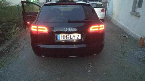

Unser Forenmitglied „QuattroJoker“ hatte ein nerviges Prob: An seinem Dicken, einem Avant, leuchteten die LEDs im fahrzeug-inneren Teil einer Rückleuchte unterschiedlich hell. Diese LEDs zusammen mit ihrer Elektronikplatine landeten heute in meiner Werkstatt und ich habe gerade drauf geschaut und auch schon des Rätsels Lösung. Dafür gestatte ich mir, einen neuen Fred zu eröffnen, weil dieses Prob zum einen schon vielfach berichtet wurde und das in ganz verschiedenen Freds. Damit die Chance für ein gutes Auffinden über die Suche besteht, nun also hier:
Seht euch am besten erst die ersten 2 Bilder an. Auf dem ersten leuchten nur die 15 LEDs des äußeren Kranzes und das mäßig hell, also Rücklicht. Auf dem zweiten leuchten alle 21 LEDs und das deutlich heller, also Bremslicht. 3 LEDs leuchten erkennbar schwächer als die anderen.
Unter der Voraussetzung, dass mal alle 21 LEDs ursprünglich gleich hell waren, und davon werden wir ausgehen, lautet der Grund:
Alle 3 LEDs haben einen Teil ihrer Leuchtfähigkeit eingebüßt. Ein äußerer Grund dafür ist nicht ersichtlich. Eine Reparatur mit Erhalt dieser LEDs wäre ein gewaltiges Gefriemel, und auch aus anderen technischen Gründen – die haben ja schon eine Macke – nicht sinnvoll. Übrig bleibt dann nur, diese LEDs durch andere, nach Möglichkeit natürlich originale zu ersetzen.
Zur Begründung:
Alle 3 schwächeren LEDs ( 3sL) liegen im äußeren Kranz, also im Kreis für das Rücklicht. Und ALLE 15 LEDs in diesem Kranz sind dieser Art geschaltet: Es gibt 3 Gruppen von jeweils 5 LEDs, die LEDs in jeder Gruppe sind parallel geschaltet. Die 3 Gruppen wiederum sind reihen geschaltet.
Jede der 3sL liegt in einer anderen Gruppe und jede dieser 3sL hat also 4 andere, parallel liegende LEDs. Aber innerhalb jeder Gruppe liegen die identischen Betriebsbedingungen für die 5 LEDs der Gruppe vor. Will sagen, es gibt für keine einzige LED von allen 21 in diesem gesamten Rücklicht eine Extrawurst, keine wird irgendwie alleine mit Strom versorgt, alle haben dieselben Bedingungen. Bild 3 soll das verdeutlichen.
Eine extra ausgeführte Messung der an den jeweiligen LEDs anliegenden Spannungen bestätigte das auch, obwohl diese Messung überflüssig war, der von mir erstellte Schaltplan reichte alleine aus, um das eindeutig festzulegen.

Bild 1 zeigt die nach unten/innen umgeklappten Anschlusspinne. 4 davon gibt es.
Bild 2 ist leider etwas unscharf, und soll zeigen, dass man von der Seite fast keine verwertbare Chance hat, weil Lötflächen außerhalb der LED nicht vorhanden sind.
