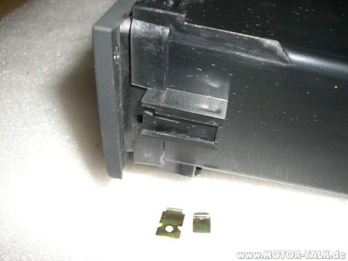

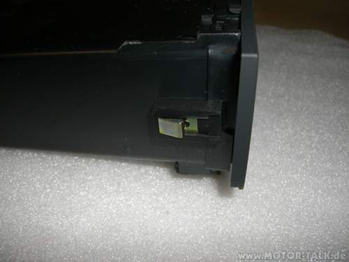

kann einen kleinen Teilerfolg vermelden, heute Regenwetter, also nächster Versuch das Leerfach auszubauen, hat sich ja die ganze Zeit enorm gesträubt, und ging auch heute nur mit der Zerstörung einer dieser beiden Metallfederklammern die links und rechts am Einschubfach verbaut sind.:(
Die hatte sich so verkeilt, daß sie nach dem herausziehen nach hinten gebogen war, wie sollte es anders sein, natürlich beim zurückbiegen waren es dann auf einmal zwei Teile (siehe PIC)!:mad:
Kann man diese Metallfederklammern (hänge mal zwei Bilder daran, damit auch jeder weiß was ich meine)einzeln bekommen, hat von Euch jemand Zugriff auf so ein elektronisches Teileprogramm von VAG-AUDI und kann da vielleicht mal nachsehen, noch besser währe natürlich wenn einer von Euch so ein oder zwei Federklammern in seinem Sammelsurium hat und diese gegen einen Opulus + Versandkosten abgeben kann???;)
Nächste Hürde währe wie von ANGUS2022 vorgeschlagen, den Strom vom Klima-Bedienteil abzuzapfen, aber dieses Teil muß sich ebenfalls erst heraus bewegen lassen, könnt Ihr mir dazu einen Tip geben, so einfach mit herausziehen ist nicht, ist irgendwo eine Verriegelung oder sind da die gleichen Federklammern wie beim Leerfach verbaut?????????:confused:
Das Handbuch gibt auch hier nicht wirklich etwas her, darin ist kein Klima-Bedienteil vorgesehen, da heißt es wie beim Leerfach, mit beiden Händen hinein, gegeneinander Drücken und herausziehen?????????:mad:
