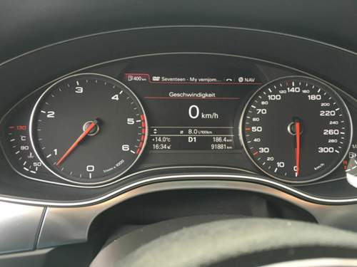

ich habe einen A6 4F, 3.0 TDI, (BJ 11/07, 232PS), der im Leerlauf meiner Meinung nach viel zu hoch dreht. Lt. Drehzahlmesser sind dies bei warmem Motor knapp 800 U/min.
Wir haben noch einen A5 3.0 TDI (BJ 04/09, 239PS), dessen Leerlauf-Drehzahl bei warmem Motor bei etwas über 600 U/min liegt.
Habe hier zwar schon über die SuFu gelesen, dass man die Drehzahl nicht einstellen kann, finde aber den rauhen, weil hohen Leerlauf des A6 sehr störend. Kann es sein, dass die Unterschiede des 232PS u. 239PS so groß sind?
Mich würde daher interessieren, was eure 3.0 TDI's im Leerlauf drehen......

800-900 U/min sind normal.
Warmer Motor knapp unter 800 U/min
Ich hab gerade nochmal genau nachgeschaut.
660 - 860 U /min sind die Normwerte beim A6 3.0 TDI
Beim A5 3.0 TDI
600 - 800 U/min
... Leerlaufdrehzahl Fahrzeug Ist-Wert: 779 U/min
laut AU von vor ein paar Tagen - Zettel lag gerade noch auf dem Schreibtisch :)

dann lieg ich ja noch in der Toleranz (die scheinbar rel. breit ausgelegt ist)....
