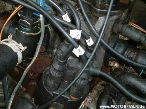

Ja er hat zwischen 1800 und 3500U/min nicht richtig gezogen mit einem leichten runkeln. Dann habe ich gemerkt das er Fehlzündungen hat. Darauf habe ich die Zündung eingestellen -> dazu gleich eine Frage: Welcher von den beiden ist der 1 Zy.? Ich hatte das geräte am rechten angeschlossen. Oder ist das der auf der linkenseite ( riemenseide) . Wo das passiert war stand die DZ. bei ca.1800. Achso ja es ist der RP.

wenn de vorm motor stehst,zählt man in deutschland von???? nach ????
riemenseitig is der erste topf....dann 6 grad vor ot bei rp...

die seite bei einem auto ist immer in fahrtrichtung gesehen
und bei reihenmotoren liegt der 1. zylinder immer gegenüber der kraftabgabeseite

Beim Blitzen spielt es keine Rolle, an welchen Zylinder man die Klammer für den induktiven Abgriff anklemmt.
Beschreib mal ausführlich, was du alles bei der Messung gemacht hast.

Wenn seit dem Einstellen das Standgas nicht passt wird der Zündpunkt daneben sein.
Blitzlampe muss am 1.Zyl. angeschlossen werden!

Ich musste wegen euch heute am Sonntag! extra früh aufstehen (gähn) und noch mal alles messen. An allen 4 Zündkabeln (mit induktivem Abgriff) bekomme ich mit meinem Stroboskop das gleiche Ergebnis. ZZP wird auf der Schwungscheibe bei jedem Zündkabel genau gleich angezeigt (bei mir 21°).
Der Golf hat einen Vierzylinder-Viertaktmotor. Alle Zylinder müssen bei der gleichen Gradzahl Vorzündung zünden. Der PN hat im Verteiler eine Messeinrichtung, bei der über einen Hallgeber der Drehwinkel des Verteilerfingers gemessen wird. Das STG steuert mit seinem Kennfeld über den Leitungstransistor auf seiner Oberseite im richtigen Moment (drehzahl- und leistungsabhängig) die Zündspule an. Der Verteilerfinger muss dann ungefähr am Kontakt für den jeweiligen Zylinder sein. Und zack springt der Zündfunke an den Elektroden der Zündkerze über.

bei meinem pn kann ichs nur am ersten zylinder abgreifen,wie bei jedem normalem 4 zyl motor gilt ot nur am ersten zylinder,und da nicht alle 4 gleichzeitig zünden sieht man die ot makierung auch nicht bei jedem sondern nur beim ersten,da auf den die ot makierungen eingestellt sind.
