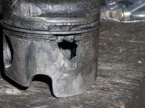

Um den worst Case bestimmen zu können müssten wir wissen welcher Schaden ursprünglich vorgelegen hat und was sich daraus entwickeln kann.
Also besser erst einmal nicht (viel) fahren.
Zum Beispiel kann das passieren oder passiert sein (siehe Foto). Glaube ich zwar nicht ist aber schon vorgekommen. Aber je länger du damit rumfährst desto größer ist die Chance dafür. Weißer Rauch ist eigentlich Kühlwasser das verbrand wird und leicht bläulich und stinkend unverbrannter Diesel. Schwarzer Rauch ist Dieselüberschuß und zu wenig Luft. Also Weiß wäre Kopfdichtung oder Ähnlich defekt und Bläulich Düse defekt , hängt ab und zu oder Pumpe. Kann natürlich auch ein defektes Ventil sein aber das wäre immer da und nicht nur mal.
Auf jeden Fall alles ungesund und führt zu größeren Schäden .
