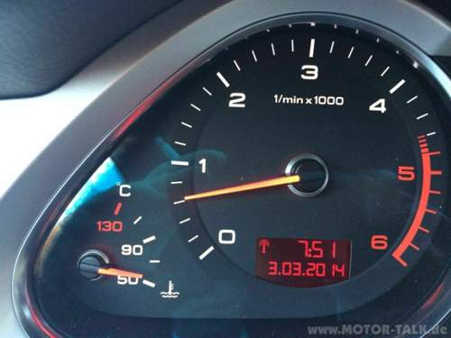

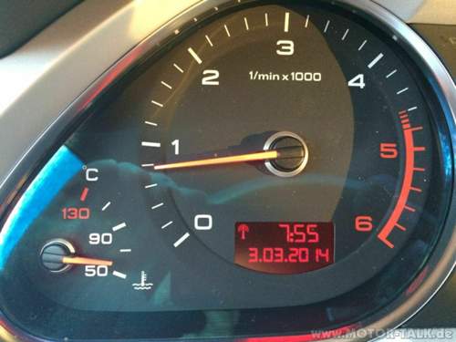

Guten Abend,
Seit ein paar Tagen stelle ich fest, dass in unregelmäßigen Abständen die Leerlaufdrehzahl von ca. 780 auf 600 abfällt. Motor läuft ruhig weiter. Provozieren kann man es nicht. Was kann das sein. Wagen fährt ganz normal, kein ruckeln, volle Leistung liegt an.
Bin ratlos, Sufu gibt nix her......
2.7 TDI Fl Handschalter 110 tkm gelaufen.
