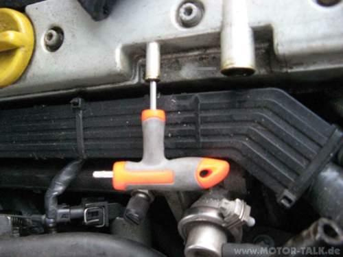

Hab mal angefangen die Schläuche zu reinigen, den kleinen werd ich wohl ersetzen müssen. Ist schon sehr porös. Die Hohlschraube mach ich morgen oder im laufe der Woche. Denke es wird was bringen. Aber hab gelesen das es auch am Krümmer liegen kann, der ist beim Start ziemlich laut, was natürlich auch die Ursache sein könnte oder? Es war auch ziemlich viel von dem weißen Schlamm im Durchlass zum Ventildeckel. Sollte man den auch mal entfernen und ggf. reinigen? Mfg Tommy
Den Ventildeckel nur von außen in die Stutzen reinigen.
Den kleinen Stutzen freipopeln. (aber vorsichtig der bricht sehr leicht)
Auf jeden Fall auch das Stahlrohr demontieren und dann gründlich reinigen.
Blow-by-stutzen-reinigen
