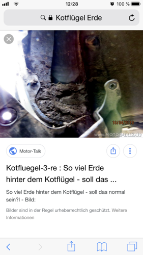

VW hat im Service auch nicht stehen, dass die Radhausschalen mal raus sollten. Ich habe es trotzdem gemacht und einen halben Kübel nassen Dreck/Erde/Pflanzen rausgeholt. Und ich fahre nur auf normalen Strassen. Beispielhaft mal ein Bild.
Es ist immer die Frage, wie lange man ein Auto plant zu fahren, und was man machen kann (ohne viel Zeit/Kostenaufwand) um das Auto in Schuss zu halten.

" Ich habe es trotzdem gemacht und einen halben Kübel nassen Dreck/Erde/Pflanzen rausgeholt."
Na servas, das schaut ja unglaublich aus..
War bei meinem Vorgänger Golf4 Variant genauso, bin erst draufgekommen, als außen das Blech vor Rost aufgebrochen ist...
Dachte, die bei VW hätten bei den neueren Modellen diesen Schwachpunkt eliminiert, nehme an, das ist bei deinem aktuellen 6 er.
