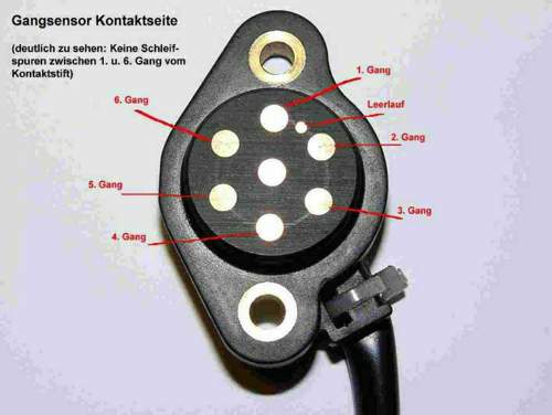

Hab ich ab und an an meiner GSF1250 ... da geht einfach die Neutrallampe nicht.
Ständer nochmal runter und rauf ... zu 90% gehts dann.
Habe schon ein paar Leerlaufschalter verbaut weils dann irgendwann vollends ausfällt ... nicht nur an der 600 und 1200 ....
Ausbauen und Kontaktflächen abschmirgeln.
Oder Gangsensor von der Gixxer ab Y nehmen.
Der hat ne zusätzliche Kontaktflaeche für den Leerlauf.
Siehe Bild 2
Gangsensor Kontaktflächen
Gangsensor GSXR 750 Y
