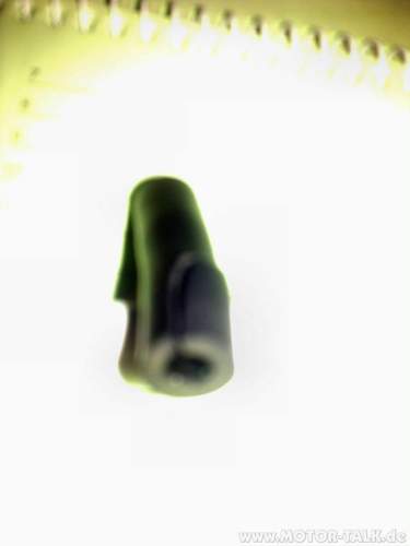

Bin gerade am Schrauben, sag mal wie bekomme ich denn den Ölabscheider (Blow by Gasführung) oben auf dem Block ab ???
Kappe mit Eco-Dreck habe ich ab, Schraube auch raus, Schläuche hinten sind ab.....
Wie bekomme ich den den vorne bei den Drosselklappen heraus ?????? Einfach ziehen ???
oder reinigt man das anders ???
