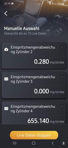

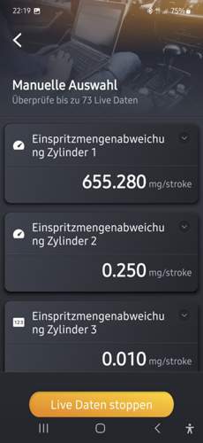

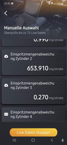

Meine Überlegung wäre eventuell noch, ob es ggf. von den Injektoren kommen kann?
Diese sind zwei Jahre alt und sind generalüberholte, haben jetzt 60k runter. Verbrauch und Leistung sind ok, er räuchert nicht und es beißt auch nicht in der Nase aber.....ich habe mal mit Carly die Live Daten genommen da es einfacher war alleine während der Fahrt. Grundsätzlich tritt das Problem beim Gas geben auf, es wird besser gen Null, wenn man das Gas wegnimmt.
Was hälst du von den Werten auf den Bildern? Sofern Carly halt aussagekräftig genug ist.

Die Einspritzmengenabweichung kann nicht über 2,99 mg/Hub gehen. Ob die App das wohl falsch anzeigt? >2,99 ist jedenfalls tot. Also über der Korrekturgrenze. Daher wäre hier schon die Frage im Raum ob die noch ok sind. Ist es denn stärker zu spüren in manueller Gasse im ersten Gang bei der Drehzahl oder eher im 5.?

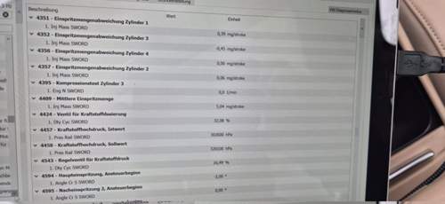

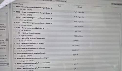

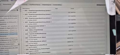

Zu den Bildern:
Die Werte sind im Stand genommen. Die geringeren bei ca 1200 Umdrehungen bzw im Standgas. Die höheren bei ca 2200 U/min im Stand. Zumindest sehen diese schon mal etwas anders aus. Ob die jetzt gut sind? Ich kann leider nicht fahren und ein Video machen. Hab gerade niemanden, der helfen kann.
