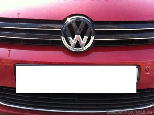

ich hatte vor ein paar Tagen einen leichten Auffahrunfall, bei dem ich jemanden leicht angedotzt habe an der Ampel.
Nun war ich beim VW Autohaus und habe mal jemanden drüber schauen lassen.
Seiner Aussage zufolge müsste ich folgende Sachen austauschen:
Vorderer Stoßfänger
Halter Stoßfänger
1 PDC
Prallträger
1 Scheinwerfer (Halterung gebrochen, sieht man bei offener Motorklappe)
Kotflügel hat nichts abbekommen.
Das ganze hat er auf 2000 - 2500€ geschätzt ... meine Frage nun:
Bekommt man das billiger hin?
Kann man die Teile selber tauschen?
Wagen ist leider nur Teilkasko-versichert
Bild #205941531

die Fotos sind nicht sehr aussagekräftig.
Die von dir aufgezählten Teile sind schraubbar
und bei handwerklichem Geschick auch
einfach austauschbar. Es könnten aber auch Richtarbeiten
am Vorderwagen notwendig werden. Dann ist der Fachmann
gefordert. Das sieht man erst nach Demontage des Stoßfängers.
Andernfalls, da der Stoßfänger ohnehin lackiert werden
muß, würde ich alternativ einen spez. Karosserie- Lackierbetrieb mit der Reparatur
beauftragen. Ist kostengünstiger als die Vertragswerkstatt.
Auf alle Fälle mehrere Angebote einholen.
Nicht sehr aussagekräftig? Ich denke da gibt es nicht viel mehr zu sehen als das.
Ansonsten würde ich dir auch mal empfehlen eine freie Werkstatt zu besuchen. Was getauscht werden muss weißt du ja schon. Ist der Scheinwerfer wirklich so stark beschädigt, dass man ihn tauschen muss? Ich denke in der VW-Werkstatt würden sie am liebsten alles mögliche tauschen, auch wenns nur minimal beschädigt ist.
In der Regel laufen solche Schäden über Versicherungen, da muss nicht gespart werden. Solang keine Richtarbeiten nötig sind lassen sich viele Dinge mit handwerklichem Geschick selbst tauschen, Stoßfänger kann man ggf. vom Verwerter bekommen und selbst zum Lackierer bringen. Scheinwerfer muss man anschauen, falls nur der Halter gebrochen ist gibt es dafür einen Reparatursatz - weiß aber nicht ob sich das bei Halogen-Scheinwerfern rentiert, die bekommt man bei eBay nachgeschmissen...
vg, Johannes
@ MrXY
er hat doch oben geschrieben das er nur Teilkasko hat. da ist nichts mit Versicherung :D
Ja, aber nur um die hohen Schätzkosten zu erklären.
Eine Freie Werkstatt kann ich auch nur empfehlen.
Wir hatten mal einen Schaden an unserem T4.
Beim Freundlichen waren das 2300,- Euro, ein freier Karosserie Fachbetrieb hat es für 600,- gerichtet.
Unter Umständen hat ein Verwerter eine Stoßstange in passender Farbe vorrätig, dann wäre keine Lackierung notwendig.

So, ich war jetzt bei einer freien Werkstatt und habe das mal schätzen lassen.
Erneuert werden muss auf jeden Fall:
Kühlergrill
Scheinwerfer
VW-Zeichen ;)
evtl. 1 PDC
_____
1000€
evtl. vordere Stoßstange
_____
1400€
evtl. Aufpralldämpfer
_____
1600€
alle Preise inkl. Arbeitszeit.
Soll heißen - worst case 1600€ und ich verliere die Mobilitätsgarantie
Das VW Autohaus wollte im worst case 2500€ und ich behalte die Mobilitätsgarantie
Differenz 900€

edit2: Anbei Bilder von der gebrochenen Halterung vom Scheinwerfer sowie den gebrochenen Kühlergrill.
Ich habe gelesen, dass die Halterungen der Scheinwerfer geklebt werden können? Ist das ratsam?
Img-1833
Img-1834
