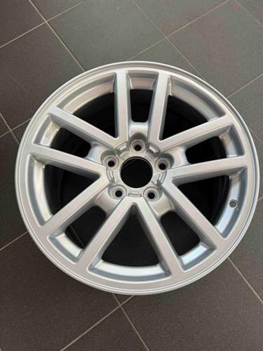

Moin moin liebe Community,
ich hatte mir für meinen 2001er Camaro Felgen aus den USA bestellt, welche es hier nicht zu kaufen gibt. Es war von vorn herein klar, dass ich eine Felge zur Reparatur bringen muss, weil diese den Bordstein zu Nahe gekommen ist. Nach der Reparatur schrieb mir der Betrieb, dass sie alles probiert hätten beim richten aber ein „leichter Seitenschlag“ war immer noch vorhanden.
Meine Frage wäre nun ob sich ein leichter Seitenschlag mit Gewichten und Wuchten ausgleichen lässt.
Habe dazu im Internet nichts passendes gefunden.
Euch allen noch ein schönes Wochenende.
Liebe Grüße
Lion

Ein Seitenschlag läßt sich nicht mit Wuchten, etc. ausgleichen. Mit wuchten kann nur ein Gewichtsunterschied, nicht aber eine geometrische Verformung ausgeglichen werden. Von welchem Bereich reden wir wir bei "leichtem" Seitenschlag? Ein paar Zehntel Millimeter wirst nicht merken, ein paar mm schon und sind dann auch das Ende der Felge.

Das ist die Verformung die ich meine.

Ich war stets der Meinung, Leichtmetallfelgen brechen unter hoher Krafteinwirkung, anstatt sich zu verformen? Ist dem nicht so?
Nein nicht zwingend, da das schon sehr gute Legierungen sind die nicht gleich zum Bruch neigen, zumindest bei Felgen von Markenherstellern. Bin mit ner OZ Superleggera mal in einer abgeräumten Baustelle in ein ungesichertes Loch gefahren. Da hat es das Felgenhorn sicher 5 - 6 mm nach innen gebogen und auch den Felgengrund deformiert. Die Felge war dicht ohne Luftverlußt und bekam erst einen sichtbaren Haarriß als ich die Verformung mittel schwerem Kunststoffhammer so gut es ging rückgängig machte. Felge war natürlich Schrott und wurde nur der Optik wegen rückverformt so gut es ging. Brachte noch 30€ bei Ebay als Tischfuß.

Ich glaub da gibts bei weitem schlimmere. Die Felge hatte keinen Riss und die Firma hat mir auch nichts zur Integrität gesagt. Da gehe ich von aus, dass diese nicht beeinträchtigt wurde.

Und die Firma hat Dir eine Bescheinigung für die uneingeschränkte Nutzbarkeit dieser deformierten Felge ausgestellt, mit dem Zertifikat,dass sie solche Bescheinigungen Ausfertigen dürfen?
Es gibt genug Instandsetzer, die Dir den größten Müll wieder hindengeln
