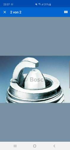

So eine ist nei mir drin
Bei bmw nicht mehr lieferbar
Sollte die nicht taugen werde auswechseln
am 9. Juni 2019 um 22:03
Du kannst ruhig die Mehrpoligen von NGK nehmen - die taugen weit mehr als diese Kerzen im Bild. Wie gesagt - hatte damit keine Probleme und bin mit der Kiste auch Rennen gefahren...
Die obige Bosch Kerze ist in den alten BMW Motoren ein Rohrkrepierer. Extrem anfällig auf Verschmutzungen.
Tausch das aus, schleunigst.
Die mehrpoligen sind gut im Rennbetrieb, unbestritten. Aber sie neigen genauso im Alltagsbetrieb zu Problemen.
Nimm die allseits bekannte uralt Bosch mit der massiven Einzelelektrode oder die NGK. Die funktionieren ok.
Lass die Finger von diesen Bosch mit dieser nadelfeinen Spitze. Da langt eine Fluse von Dreck und das Scheissding setzt aus.

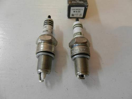

am 10. Juni 2019 um 8:39
Ähäm - meiner war ein Alltagsfahrzeug... Ich bin damit AUCH Rennen gefahren ;)
Die Kerzen machen keine Probleme - hab damit 60.000km gerissen und die waren immernoch gut mit kaum Abbrandspuren...
Meinst du diese Iridium-Spitzen, die so sündhaft teuer sind? Der neuste Scheiß auf dem Markt - taugen halt nur für die alten Motoren nicht ;)
Ja, genau diese dünnen Spitzen meine ich.
Volle Zustimmung. Rohrkrepierer, Dreck, neuester Scheiß ... alles zutreffend. Für M10, M20 und M30 völlig unbrauchbar. Vielleicht brauchbar in anderen Motoren, aber da mache ich nicht mehr Versuchskaninchen.
Man sucht sich dämlich, warum diese Motoren nicht richtig laufen wollen. Es ist dieser Müll an High Tech, den diese Motoren einfach nicht vertragen. Selbst nagelneu treten schon nach wenigen Minuten unerklärliche Aussetzer auf. Die Motoren laufen nicht rund damit.
Ich hab mir einen Wolf gesucht, warum mein E28 und auch ein E32 mit den W8LPR Platin Kerzen einfach nicht anständig laufen wollte. Es waren die Kerzen. W8DC anno 1985 wieder rein und der Spuk war beendet.
Links der Rohrkrepierer W8LPR alias Platin. Ein Dreckstück erster Güte in alten Motoren. Sie kommt mit der Verschmutzung in alten Motoren überhaupt nicht klar und reinigt sich nicht ausreichend.
Rechts die W8CC oder auch W8DC die makellos in unseren Oldtimern läuft.
