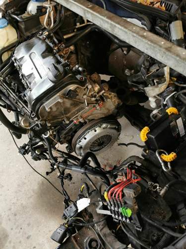

Hallo, ich habe bei E-Bay ein Angebot für eine leichtere Schwungscheibe gesehen. was haltet ihr davon?
http://cgi.ebay.de/...egoryZ61267QQssPageNameZWDVWQQrdZ1QQcmdZViewItem
wird das auto wirklich agressiver? lohnt es sich?

Zunächst mal die Aufgabe des Schwungrades kurz erklärt:
Das Schwungrad speichert die Energie eines Arbeitstaktes und gibt diese bei den folgen takten (ausstoßen,ansaugen, vedichten) wieder ab.
Es sorgt daher für eine gleichförmige Bewegung infolge seiner Trägheitsmasse.
Je mehr Zylinder desto weniger Schwungrad wird benötigt.
Beim Beschleunigen wird das Schwungrad "fast" nicht mehr benötigt, da hier der Motor ja hochdreht es ist so gesehen eher hinderlich weil es ja erst in Schwung gebracht werden muss
Je kleiner oder leichter desto besser die Beschleunigung.
Aber nur in einem gewissen Grad ohne geht nix.
Wer mal versucht hat einen Rasenmäher ohne Messer anzumachen weiß was ich meine.
Das Problem ist nur das Schwungrad wird zusammen mit der Kurbelwelle gewuchtet daher passt es auch nur einmal.
Ohne wuchten kann es passieren das dir ruckzuck die lager Schrott gehen

Das darfst du nicht mit dem Fahrzeuggewicht vergleichen!
Wenn du die Klimaanlage zuschaltest, bremst dieser kleine Kompressor auch deinen Motor und verursacht einen Leistungsverlust.
Du mußt das alles im Verhältnis zur Gesamtübersetzung sehen. 1:1 würde dein Motor das ganze Auto keinen Meter bewegen. Das Schwungrad wird jedoch 1:1 angetrieben. Da merkt man jedes Gramm.

Aber wie Flieger Baby schon sagt da zählt jedes Gramm und nur gewuchtet bringt nix. Kurbelwelle und Schwungmasse müssen zusammen gewuchtet werden.

Selber Erfahrungen mit gemacht.
Wir machen hier ungefähr pro Monat eine Kupplung.
Einige davon wurden von einem Spezialbetrieb gewuchtet leider aber falsch.
Die wollten zwar immer die KW haben, haben die aber nie zusammen mit dem Schwungrad gewuchtet.
Meist waren es Motorschäden die repariert werden sollten naja und ein paar Stunden später war der kunde wieder da.
Zwar an Traktoren usw. aber wenn da schon ein paar gramm reichen um die Lager zu killen wie wird das erst wenn der Motor höher dreht?
Ich will nichts dagegen sagen wenn man es nicht macht aber wenn schon denn schon.

Bedenk aber auch auch: bei einer richtig leichten Schwungscheibe tourt er zwar schnell hoch, aber auch tierisch schnell wieder runter. Kann im Alltag ziemlich nervig sein, daher würde ich nicht auf eine zu leichte gehen.
Beim 1.8T bzw den Getrieben paßt AFAIK auch die Schwungscheibe von G60, die etwas aber nicht übertrieben viel leichter ist.

Muss nun mal fragen. Lohnt sich nun eine fein-gewuchtete-Schwungscheibe beim VR5-Motor???
Mein VR5 hat ein Zweimassen-Schwungrad. Kann man ein Zweimassen-Schwungrad feinwuchten???
Oder muss man umrüsten auf Einmassen-Schwungrad??
Wenn, dann ist auch die Frage; andere Kupplung? Habe gerade eine Neue!!!!!!!!!
Danke, wenn mir jemand bei der Enscheidung hilft!!!!!!!!!!!!!!!!!!
wenn Du von Zwei- auf Einmasse wechselst brauchste auch ne andere Kupplung dafür
