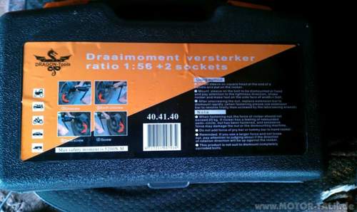

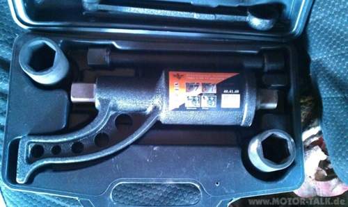

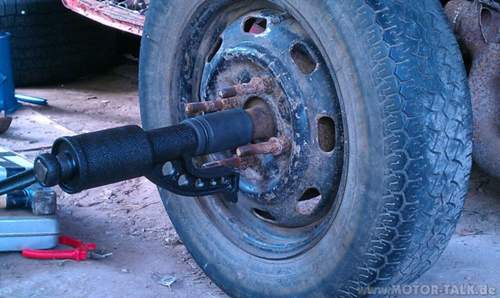

Moin moin....
Habt ihr das schonmal gesehen? Damit bekommt man JEDE mutter mühelos abgedreht...siehe fotos...
Imag0512
Imag0511
Imag0510
