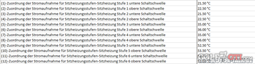

BTW: in meinem R funktioniert die Sitzheizung 1a. Super Heizleistung und gleichmäßige Aufheizung. In unserem Beetle mit Ledersitzen dagegen merkt man kaum, dass die Sitzheizung an ist. Da muss man schon eine dünne Stoffhose und ein dünnes T-Shirt anhaben, um eine deutliche Erwärmung zu bemerken und trotzdem lässt man es dauerhaft auf Stufe 3 stehen, weil man sonst gar nix mehr merkt. Aussage VW: alles normal, Heizleistungen können zw. verschiedenen Modellen und auch zw. verschiedenen Fahrzeugen variieren. Ich glaube eher, dass man die Heizleistung begrenzt hat, damit das eh schon nicht gerade resistente VW Leder nicht noch schneller ausleiert, als es das so schon tut....bisher konnte mir aber leider keiner erklären, ob und wie man sowas mittles VCDS heraus finden und verstellen kann...
ich habe Lederausstattung und die Sitzheizung per VCDS der Stufe 1 etwas angehoben, von 23,5 auf 26,5 Grad. Stufe 2 hat 36 Grad original, jetzt passt es.
Also einfach per VCDS nach Wunsch anpassen lassen

@GT Ingo schrieb am 21. Oktober 2016 um 13:42:54 Uhr:

VCDS ist eine software mit derer man Anpassungen in den Steuergeräten vornehmen kann. Somit kann man in den entsprechenden Kanälen für die Sitzheizung die Temperatur verändern. Man kann auch viele andere Sachen verändern/freischalten.
