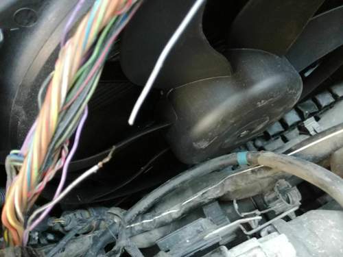

Denn werkzeug zum abdrücken habe ich leider nicht. Habe aber heute gesehen das unter dem anlasser etwas mal am kabelbaum gemacht wurde . Werde diesen am Wochenende mal öffnen . Soweit ich erkennen kann läuft durch diesen Strang auch der lade drucksensor . Gestern habe ich mal am kabelbaum unter der Batterie nachgesehen aber ohne Erfolg.
Besagte Stelle
